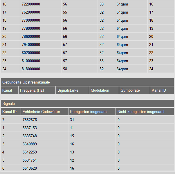

Nachdem mein Problem eigentlich gelöst schien (siehe den alten Thread hier), habe ich jetzt ständig Verbindungsabbrüche mit meinem Kabelmodem CH7466CE. Ich vermute die Ursache darin, dass nur noch ein (oder zeitweilig auch kein) Upstreamkanal da ist. Warum weiß ich nicht. Ich selbst habe nichts verändert.

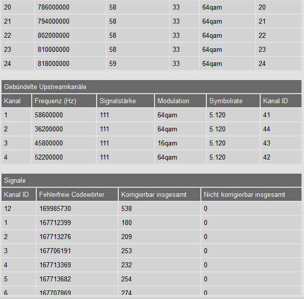

Ich habe das Modem jetzt einmal zurückgesetzt. Immer noch nur ein Upstreamkanal, aber etwas bessere Werte als vorher:

danke für deine Antwort. Seit heute sind tatsächlich wieder vier Upstreamkanäle da. Gestern war es auch nur einer, aber es gab keine Verbindungsabbrüche wie zuvor. Aktuell sieht es so aus:
Sieht eigentlich gut aus. Wenn es so bliebe, wäre es - denke ich - okay. Wurde denn etwas verändert, das dazu geführt hat, dass jetzt wieder vier Upstreamkanäle da sind?
