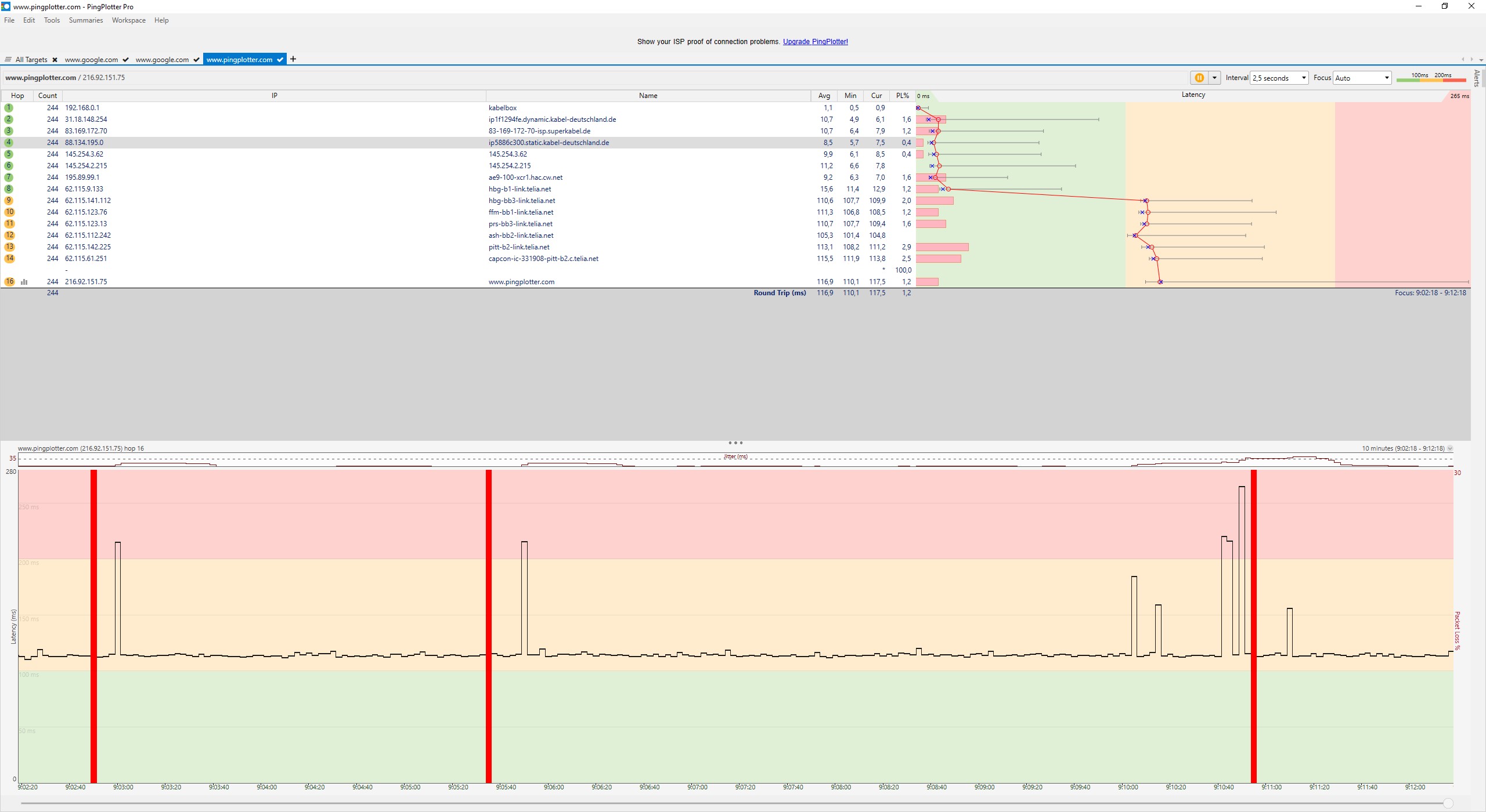

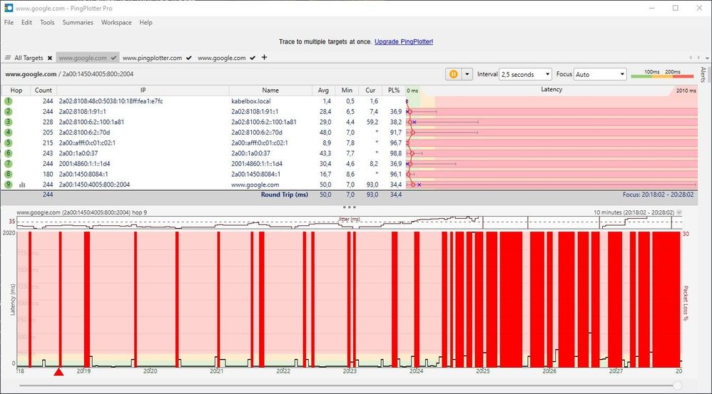

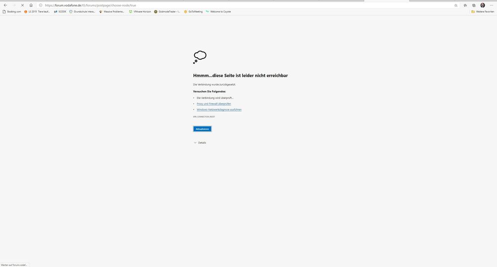

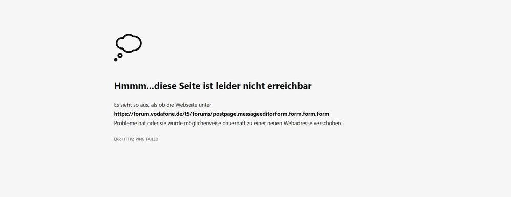

Wir haben auf den Tarif Red Internet & Phone 250 Cable gewechselt und den alten Hitronic Router durch den mitgelieferten eMTA DOCSIS 3.1. ausgetauscht. Seitdem ist das Internet praktisch unbenutzbar. Zwar zeigt der Speedtest gute Geschwindigkeiten (zumindest im Download Bereich), aber ständige Tome Outs, hohe Latenzen und Packet Loss machen das Arbeiten im Internet unbenutzbar. Der Ping Plotter auf dem mit LAN Kabel direkt am Router angeschlossen Desktop PC zeigen entsprechend schlechte Werte. Reset am Router sowie diverse Netzneustarts haben keine Verbesserung gebracht. Die Störungshotline konnte nicht weiterhelfen, eine Störung des Netzes in der Region liege nicht vor. Da das Internet vor dem Vertragswechsel gut funktionierte, muss es ja mit dem Wechsel zusammenhängen. Das ist besonders ärgerlich, da nun ein Arbeiten im Home Office nicht mehr möglich ist. Wie kann das Problem behoben werden? So meldet die Vodafone Internet Seite dann interessante Fehlermeldungen wie ERR_CONNECTION_RESET oder ERR_HTTP2_PING_FAILED.

Kommen wir gleich einmal auf den Pingplotter zu sprechen. Das der gruselig aussieht, darüber sind wir uns wohl einig.
Allerdings: Der HighPing fängt ab dem 9. HOP an, das liegt außerhalb unseres Netzes. Der PL besteht zwar schon ab dem 2. Hop, verschlimmert sich aber dann auch wieder ab dem 9. Hop.

Hier noch ein neuer Plotter Auszug mit deutlichen PL schon ab HOP 4
Martin59
Hi CableGuyHH1,
bei dem letzten Plotter können wir nachvollziehen das es irgendwo bei uns klemmt. 😉
Soweit ersichtlich, hast Du ja aber am 05.08.2020 schon einen Termin mit unseren Technikern.
Die werden sich auch darum kümmern, denn aktuell hast Du nur einen Upstream, welcher auch noch übersteuert.
Zum zweiten sind einige Frequenzen im Download auch nicht in der Norm, was das ganze nochmal verschärft.
Viele Grüße, Martin

Weil es so schön ist, hier noch ein aktueller Ping Plotter:
