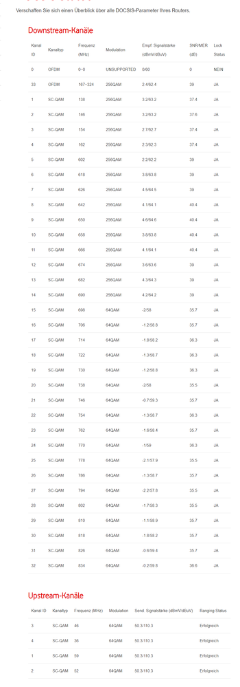

  • Welchen Vertrag hast Du? --- Red Internet & Phone Young 500 Cable
  • Welches Modem/ Router nutzt Du? ---Vodafone Station
  • Welcher Fehler tritt auf? --- Verbindung sehr instabil, bricht oft ab, immer wieder hoher Packetloss. Abends geht meist gar nichts mehr.
  • Wie ist Dein Endgerät mit dem Modem verbunden? --- LAN
  • Welchen Browser verwendest Du normalerweise? --- Chrome
  • Welches Betriebssystem hast Du auf Deinem Rechner? --- Windows 10
  • Beginn und Zeitraum der Störung:  --- seit 1-2 Wochen. Abends besonders.

Bitte um hilfe.. Kann abends nichts mehr machen, nicht mal Youtube videos laden richtig.

Hallo Simmal,
danke für die Daten. An der Leitung konnte ich jetzt so keine Fehler feststellen.
Wenn die Verbindung abbricht, geht der Router dann komplett aus oder ist nur die Internetverbindung weg?
Wann ist das denn das letzte Mal passiert?
Viele Grüße, Manu
Simmal
Unterschiedlich. Die letzten Tage startet der Router neu sobald ich meinen Laptop per LAN verbinde.
Ab und zu bricht es auch ab ohne dass der Router neu startet.
ERFD
Hallo Simmal,
kannst Du die Situation mit dem Laptop per LAN beschreiben? Da gehen direkt die LEDs aus, wenn Du ihn an stöpselst?
Gruß Fred
