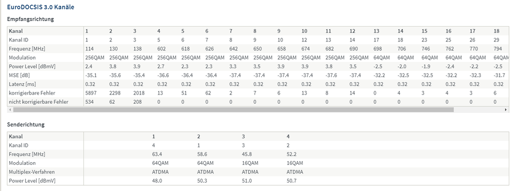

Ich habe schonmal vor bald 1 1/2 Jahren hier einen Beitrag über das im Grunde gleiche Problem verfasst, darauf aber keine Antwort erhalten. Seit mittlerweile Jahren gibt es Probleme mit dem Kabelanschluss im Haus meiner Eltern. Innerhalb der letzten Wochen, und damit meine ich auch vor der Hochphase von Corona, ist es aber wieder besonders schlimm geworden:
Ausfälle jeden Tag, an den meisten Tagen im zweistelligen Bereich. Zu allen Uhrzeiten, entsprechend nicht nur zur allabendlichen Stoßzeit, sondern auch mitten in der Nacht oder früh morgens. Die meist nur wenige Minuten andauernden Ausfälle häufig begleitet von darauffolgend extrem langsamer Geschwindigkeit (kaum fähig überhaupt einen Internettest zu machen, aber bekomme mitunter nur 0,02 Mbit im Download). Teilweise wird bei diesen Ausfällen angezeigt, dass das Internet weg sei, teilweise erkennen PCs nichtmal einen Fehler (Verbindung da aber Geschwindigkeit zu niedrig für eine Verbindung?).
Ein Internetradio in der Küche fällt unzählige Male am Tag aus. Das Telefon ist ebenfalls betroffen. Telefonieren wird an manchen Tagen zur Unmöglichkeit, weil die Leitung schlicht einseitig stirbt. Alles, was eine permanente Internetverbindung benötigt wie Streaming, Online-Gaming oder dergleichen raubt einem den letzten Nerv, weil man ständig von allen Seiten, Servern, etc. rausgeschmissen wird.
Diese Probleme gibt es wie gesagt schon seit Jahren, mit dem Unterschied, dass es in der Vergangenheit ein paar Mal pro Woche Ausfälle, an schlimmen Tagen auch ein paar Mal am Tag, und ansonsten zeitlich begrenzt langsameres Internet gab. Seit nunmehr Wochen sprechen wir wie gesagt von zweistelligen Ausfällen pro Tag. Nun zu all den vielleicht nützlichen Infos:
Welchen Vertrag hast Du? -> RED Internet & Phone 32 Cable
Welches Modem/ Router nutzt Du? -> Fritzbox 6490 Cable
Nutzt Du ein Leih-Gerät von uns oder hast Du ein eigenes Gerät? -> Eigenes Gerät
Wie ist Dein Endgerät mit dem Modem verbunden? -> Endgeräte verbunden über LAN und WLAN, Problem betrifft jedwede Verbindungsart
Welchen Browser verwendest Du normalerweise? -> Chrome, Opera, Firefox
Welches Betriebssystem hast Du auf Deinem Rechner? (z.B. Windows) -> Windows 7 & 10
Beginn und Zeitraum der Störung -> Aller Wahrscheinlichkeit seit Vertragsbeginn, von mir messbar seit etwa Oktober 2018, zu allen Uhrzeiten
In welchem Bundesland wohnst Du? -> Niedersachen, Osnabrücker Landkreis
(Signalwerte füge ich unten mit ein)
Die derzeit angeschlossene Fritzbox haben wir vor ein paar Monaten gekauft, weil sich das Leih-Gerät (Compal CH7466CE) bei den Internetausfällen zusätzlich quasi aufgehangen zu haben schien und ich hoffte, das Problem vielleicht beim Router zu finden. Das Problem des (vermeintlichen?) Aufhängens hat sich behoben, und die Fritzbox scheint grundsätzlich einwandfrei zu laufen. Aber die Probleme dauern an. Will betonen, dass sich die Probleme NICHT mit der Fritzbox verschlechtert haben, sondern erst später.

Hallo jpp-home,
es gab eine Störung im Rückkanal. Seit Montag Abend sind die Werte wieder in Ordnung und es ist auch kein Abbruch sichtbar.
