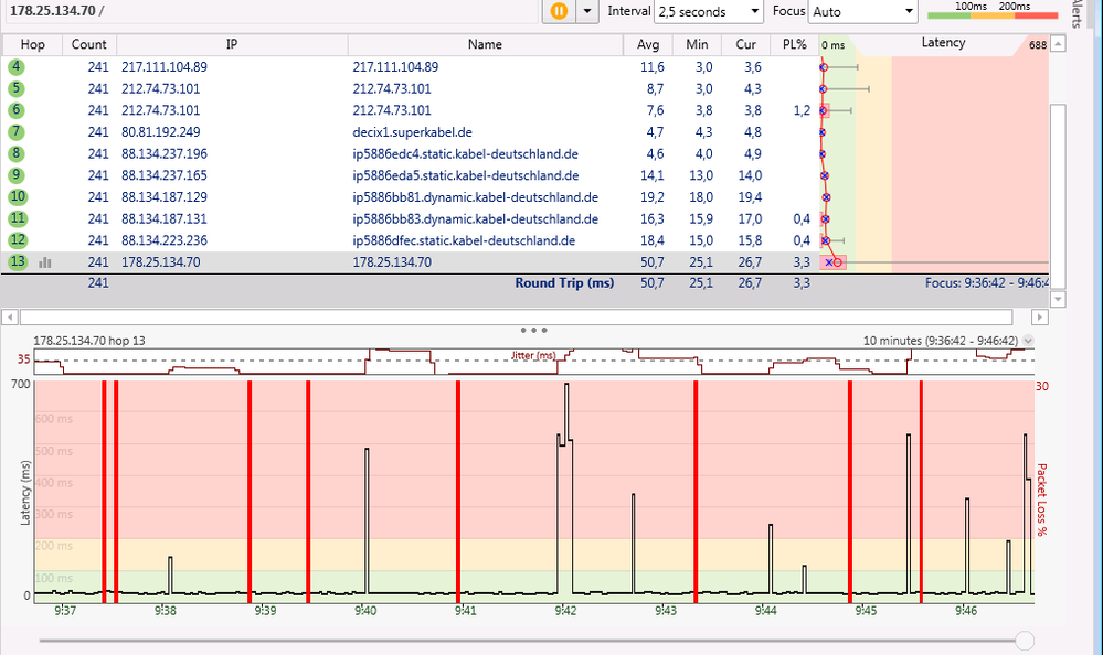

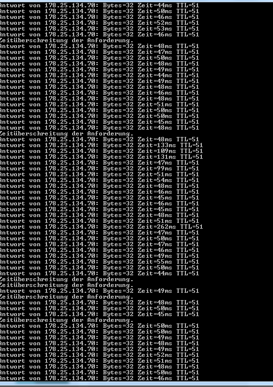

Ritchy1
Hier der Ping zu meinem Router vom Internet aus.
Und das ist noch eine gute Verbindung

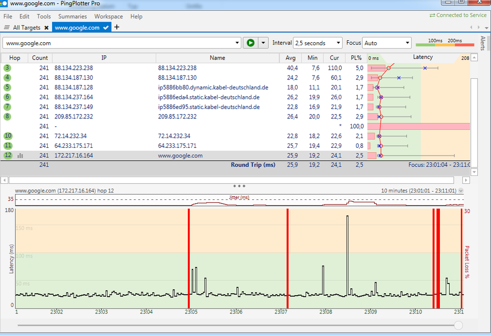

Wallace
Hey,
kannst Du bitte einen Pingplotter laufen lassen und das Ergebnis hier posten?
VG Wallace
Eingehend also vom Internet zum Router oder ausgehend?
Ist das ein Tool zum downloaden?
Anbei der Workspace vom Internet zu meinem Router und vom Lan zu google
Ich kann keine Datei vom Pingplotter hochladen:
Die Inhalte des Anhangs stimmen nicht mit dem Dateityp überein.
Hab sie auf Google Drive hochgeladen:
https://drive.google.com/drive/folders/1-SLrFDijkqjVuM8u7EE2lMk6zbKOeKBU

Tobias
Hey @Ritchy1,
es gibt aktuell eine Fehlerrate im Rückweg, immer mal mehr, mal weniger. Ich hab das an den Innendienst gegeben das sie das mal prüfen. Vermutlich hast Du dadurch den permanenten Packetloss. Die Info via E-Mail ist aktiviert.
