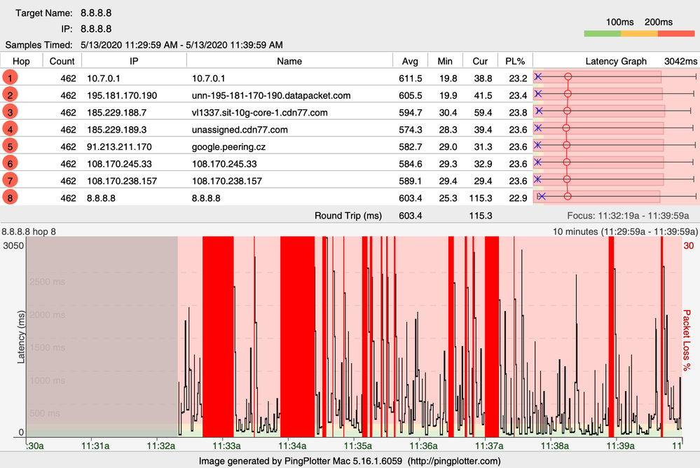

Hier der Tracert ohne VPN und mit VPN, eben erstellt. Sieht aktuell beides nicht schön aus, aber mit VPN ist es etwas besser. Aber wie gesagt, das Problem schwankt stark.

Hallo MartinBr,
hatte was vergessen in meinem Beitrag, danke für den Hinweis 🙂
Ja, also große Unterschiede sind dies nicht. Am Modem ist keine Fehlerrate aktiv. Weder im Upstream noch im Downstream. Das ist schon echt komisch. Ich habe mal die Konfiguration am Modem geändert, schaue mal ob dies was bewirkt. Sonst versuche bitte mal die Fritz!Box in den Werkseinstellungen zu testen.
Gruß Fred

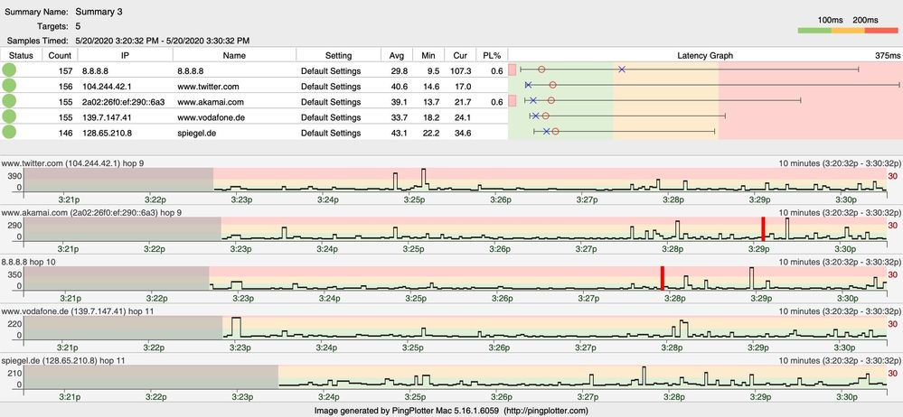

am 20.05.2020 15:39
Hallo Fred,
so sah das gestern nach Deiner Konfigurationsänderung aus:
Und so heute (vor ein paar Minuten):
Ich konnte es noch nicht bei einer Videokonferenz ausprobieren (da hatte ich vorher immer Probleme), aber es scheint so zu sein, dass jetzt alles gut ist, oder?

am 24.05.2020 15:33
Hallo MartinBr,
ja, jetzt sieht es so aus, als sei alles gut 🙂
Teste ruhig noch mal eine Videokonferenz und sag uns hier Bescheid.
