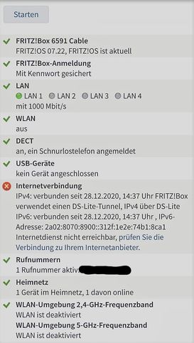

  • Screenshot von den Signalwerten:

- FritzBox zeigt keine Fehler an, außer im Diagnosetool (siehe Bild oben)

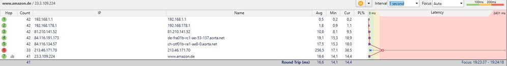

Einen Screenshot vom Pingplotter während der Störung habe ich leider noch nicht, dort wird aber auch ein Packetloss von 100% beim dritten Hop (meine Router-IP zur Kopfstelle?) angezeigt.

Gerade eben wieder eine Störung gehabt.
Hier mal drei PingPlotter Screenshots.
Über den Browser war während der Störung nur Google nach mehrmaligem akutalisieren der Seite aufrufbar.
Vodafone und Amazon wurden nicht geladen. Chrome Browser bring:
"ERR_ADDRESS_UNREACHABLE" und Firefox meldet "Fehler: Netzwerk-Zeitüberschreitung. Der Server unter www.google.com braucht zu lange, um eine Antwort zu senden."
FritzBox meckert auch:
