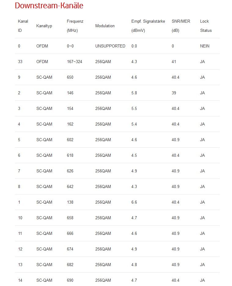

Die Störung steht nun seit ungefähr 1,5 Wochen an und ist dauerhaft. Sowohl am Tag als auch in der tiefsten Nacht gibt es keine Veränderung. Es bleibt bei exakt 2,8 MB/s. Die Signalwerte wurden vor einigen Wochen neu eingepegelt und bis dato lief alles perfekt.
An meinem alten Kabelanschluss hatte ich einmal eine ähnliche Störung. Die Speedtests waren perfekt, aber der tatsächliche Download lag bei 1 MB/s. Soweit ich mich erinnern kann, war dies ein Defekt an der Kopfstelle. Kann es sich hier um was ähnliches handeln?
Lade dazu noch einen Screenshot von den Signalwerten hoch:
Siehe unten.

Downstreamkanäle 1Downstreamkanäle 1Downstreamkanäle 2Downstreamkanäle 2Speedtest 1Speedtest 1Speedtest 2Speedtest 2UpstreamkanäleUpstreamkanäle
