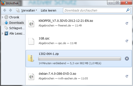

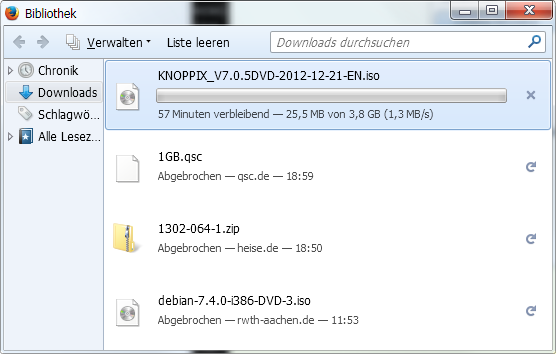

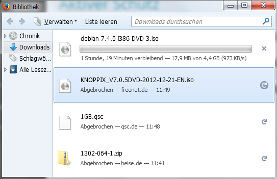

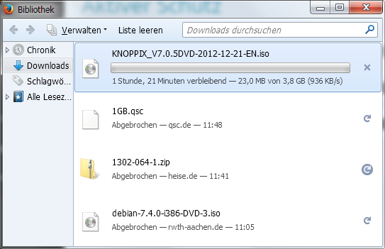

Doch beim Surfen habe ich gemerkt, dass die Downloads etwa genau so schnell sind wie bei noch meiner alten DSL-Leitung mit 12,6 Sync. Daher habe ich mir die Downloadraten näher angeschaut:
wie man sieht kein Download über 1MB/s, auch mit wget keine Änderung. Server heise.de,qsc.de, freenet.de, rwth-aachen.de.

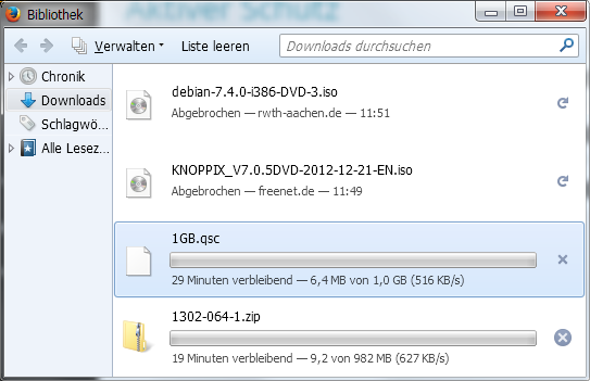

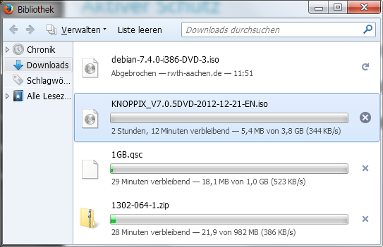

Jetzt starte ich die Downloads parallel, nach und nach:
selbst bei 4 gleichzeitigen Downloads von 4 verschiedenen Servern, die eben noch 1MB/s lieferten, erreicht man knappe 1,47MB/s.
Alle Server liefern über die andere DSL Leitung und gleiche Hardware(Router, PC, OS) 1,3MB/s, was auch das Maximum der Leitung ist.

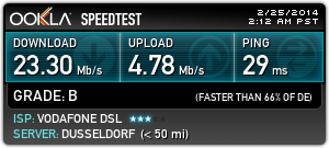

Auf Vodafone Speedtest erreiche ich folgende Werte:
25.02.14 22:28WY3RT13,4 Mbps4,5 Mbps 178
26.02.14 01:01ZDW3C12,6 Mbps4,5 Mbps30 ms178
26.02.14 07:558B8DZ6,4 Mbps4,5 Mbps32 ms188
26.02.14 08:586MZUX9,3 Mbps4,5 Mbps36 ms188
26.02.14 12:12GCQUW9,6 Mbps4,5 Mbps36 ms188
26.02.14 12:32Z2QMY12,5 Mbps4,5 Mbps31 ms84
26.02.14 19:159B3AL11,5 Mbps4,5 Mbps34 ms84
27.02.14 00:35BCF9H13,1 Mbps4,5 Mbps27 ms84
letzte Spalte ist der erste Block der IP.
Im 188-Range erreicht man direkt weniger Speed.

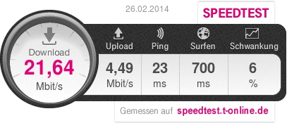

Es gibt aber auch Speedtests, die die Leitung etwas besser aussehen lassen, hier werden aber 4 gleichzeitige Verbindungen anstatt 2 wie bei Vodafone genommen.
Speedtest
T-Online
Ich habe die Tests über Easybox, Fritzbox als auch direkt am Modem gemacht und kaum spurbare Änderungen festgestellt.
