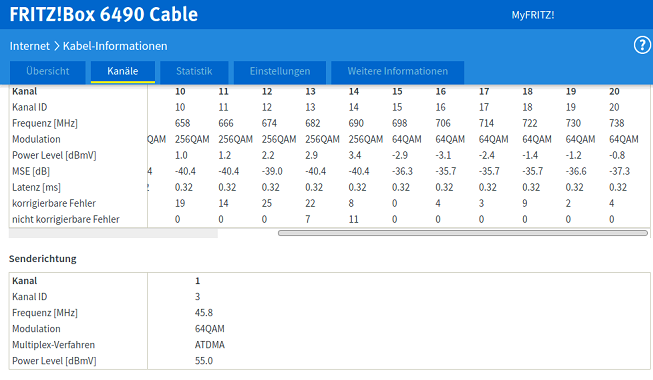

ich habe einen neuen Kabelvertrag seit ca. 2 Wochen, allerdings stimmen die Signalpegel an der Antennendose nicht, z.B. nicht korrigierbare Fehler auf der Empfangsrichtung, nur 1 Upload-Kanal und damit maximal 20 Mbit's (hier springt die Modulation auch hin und her zw 8 und 64), teilweise Latenz-Sprünge unabhängig vom Internet-Dienst.

soweit zu sehen ist, sehen die Werte für die Empfangrichtung im Menü Kanäle in Ordnung aus.
Pegel wie MSE sind in der Norm.
Senderichtung, jupp da klemmts, nur 1 Kanal und da ist der Pegel zu hoch mit 55dB(mV) bzw. 115dB(µV).
Da muß ein Techniker ran, dazu ist aber wichtig das du den Mietrouter anschließt, weil nur dann läßt sich das von außen überprüfen.

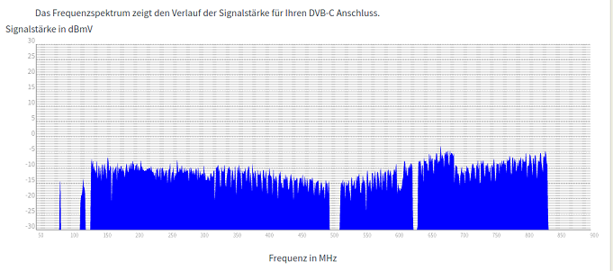

Was das Spektrum angeht, wenn ich so mit den Werte aus dem Kanäle-Menü vergleiche, passt irgendwie nicht wirklich.
Dazu kommt, fürs dein Internet/Phone sind nur die Bereiche 138 bis 162 Mhz, 602 Mhz und ab 618 Mhz interessant. Der Bereich 170 bis 322 Mhz ist DOCSIS 3.1 vorbehalten, damit kann die 6490 nichts anfangen.
Die restlichen Frequenzen sind für TV.
vielen Dank für deine Einschätzung, der Pegelverlauf über das Frequenzband ist in der Tat seltsam, keine Ahnung an was das liegt. Vllt. ist die Verkabelung im Haus überholt.

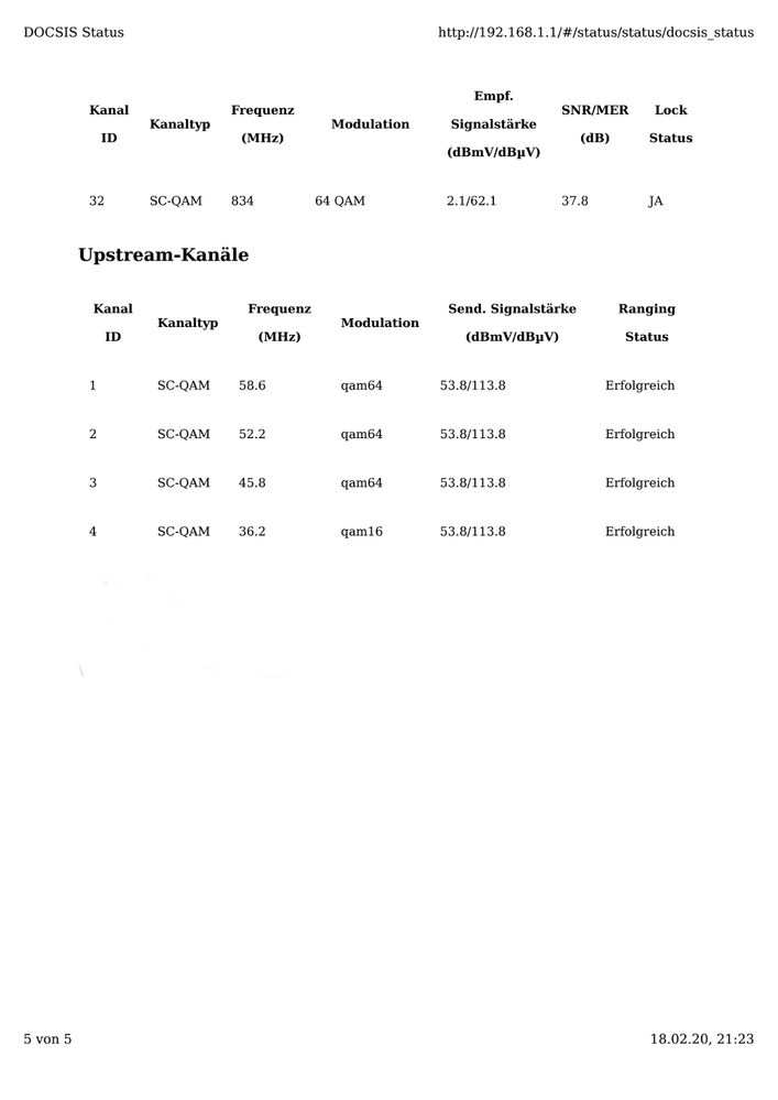

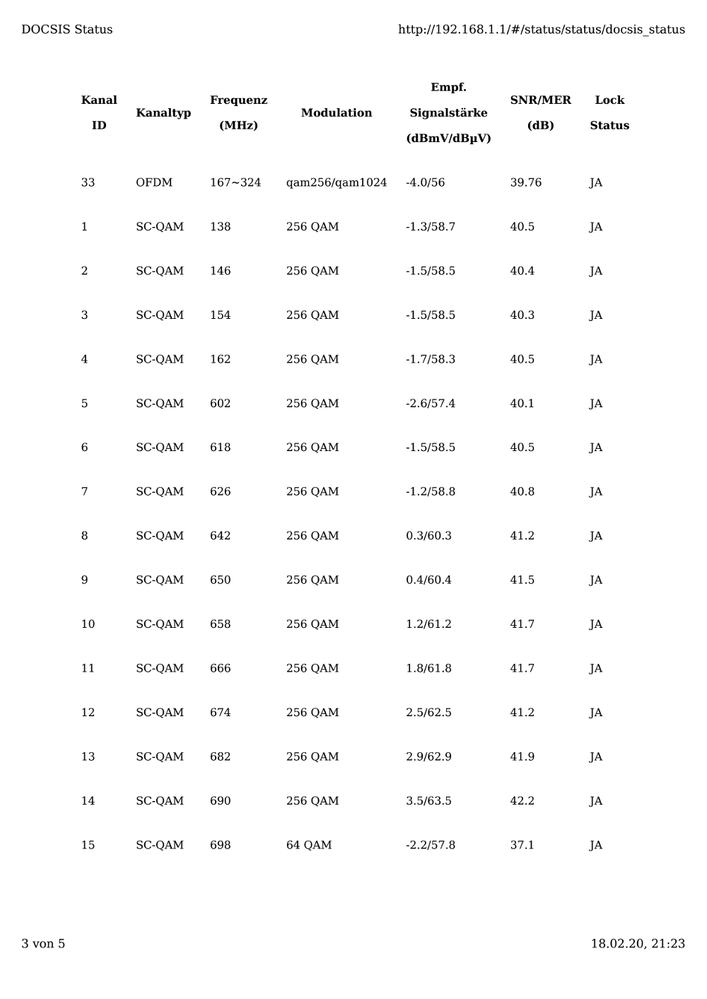

Ich habe in der Zwischenzeit mal folgendes unternommen: Die Buchsen der Antennendose (ist eine alte mit 2 Buchsen) vernünftigt sauber gemacht und das Standardmodem bzw. die Vodafone Station angeschlossen.
Siehe da, alle 4 Uploadkanäle da, Speedtest zeigt nun auch die volle Geschwindigkeit an.
Daten sehen damit wie folgt aus:

Schließe ich wieder die Fritte an, ist die Signalstärke beim Upload wieder auf 55 dBmV und nur 1 Kanal verbunden, die ist da wohl sensibler was das Signal angeht. Ich lass jetzt vorerst das Vodafone-Gerät angeschlossen, bis sich das ein Techniker angeschaut hat.
Ändert aber nichts an der Tatsache, dass der Signalpegel für den Rückkanal außerhalb der Norm (>53 dBmV) ist.
