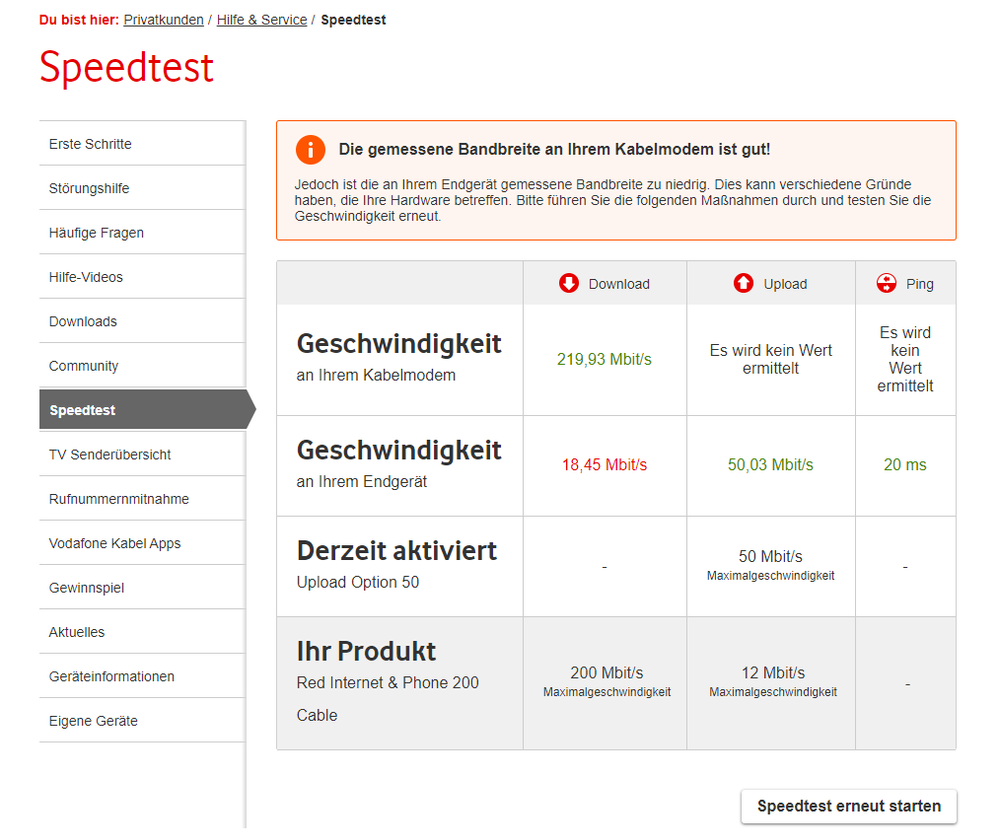

eigentlich sitze ich probleme in den meisten Fällen einfach aus, doch jetzt ist wieder ein Punkt erreicht, da ist für mich ende.
Telefonischer Support ist voll überlastet, 30 min Wartezeit werden angesagt und nach 30 min in der Warteschlange hat man wieder 30 min wartezeit.
Zum Problem, wir hatten Red Internet & Phone 200 + Upload Option 50.
Es lief immer einwandfrei und stabil.
Vor etwa 10 Tagen ist bei uns das internet abgeschmiert und der Router musste bis zu 6x am tag eine Verbindung suchen. Kann passieren wenn alle zuhause bleiben sollen.
Jedoch habe wir seitdem mieses Internet.
Im Speedtest auf Vodafone.de kann er teilweise nicht verbinden, dann gibt es keine übersicht anschliessend wenn die Leistung zu gering und in den meisten Fällen sagt die Übersicht die Lesitung kommt an, Ihr Endgerät macht Probleme.
Mitlerweile haben wir auf die 500Mbit Leitung gewechselt, aber leider keine Steigerung der Leistung.
Also habe ich Daten und Screenshots gesammelt.
Produkt: Internet+Telefon 500 Cable
Modem/Router: Fritz!Box 6490 Cable
W-Lan: Samsung Galaxy S8, Huawei P20 Lite
Fehler: Geschwindigkeit zu gering.
Browser für die G-Messung: Google Chrome
Betriebssystem: Win 10 Pro. 64 Bit
Beginn und Zeitraum der Störung: 24/7
Bisherige Maßnahmen: Router Neustart, Kabel Kontrolle ab/anstecken, Router Stromlos über längere Zeit, Router auf Werkseinstellungen, Jedes Endgerät einzeln am Router getestet.
Bei Speedtests direkt auf nPerf sind teilweise noch geringer, dazwischen dann kurzzeitige spitzen von 100-200Mbit/s.
Hier die Bilder ( Einige noch von dem 200Mbit Tarif)
Danke schonmal für die Hilfe.

Es sind einige der DS Kanäle MSE mäßig weit außerhalb der Toleranz. Da muss ein Techniker bei dir vorbeikommen.
Hast du irgendwas verändert? Anderen Standort für die Box? Anderes Antennenkabel?
Gruß Kurt

wir Kurtler bereits schrieb sieht der MSE (SNR) überhaupt nicht gut aus und in Deinem Fall scheint eine LTE Einstrahlung vorzuliegen. Ist es okay, wenn ich Dir einen Techniker schicke?
Zum Schutz unserer Techniker müssen wir wissen, ob Du oder Deine Familie Krankheitssymptome in Bezug auf COVID-19 habt, denn wir wollen ja nicht unnötig mehr Menschen gefährden.
VG Wallace
