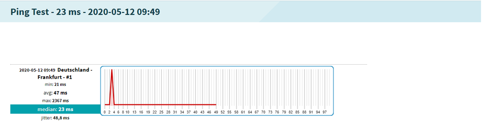

Hallo, ich habe seit einigen Wochen immer wieder Lagspikes, die mir das Spielen Online verderben. Sie tretten an jeder Tageszeit auf, aber besonders übern Tag, und nur seltener in der Nacht. Wir haben seit einigen Wochen einen neuen Tariff abgeschlossen und einen neuen Router bekommen, aber ob es daran liegt kann ich nicht mehr sagen, da ich nicht weiß ob die Daten der beiden Ereignisse sich überschneiden.
Ich hoffe man kann mir weiterhelfen.
  • Welchen Vertrag hast Du? - Vodafone CableMax 1000
  • Welches Modem/ Router nutzt Du? - arris tg3442de
  • Welcher Fehler tritt auf? Große Lagspikes, Hier ein Screenshot von heute.ping.png

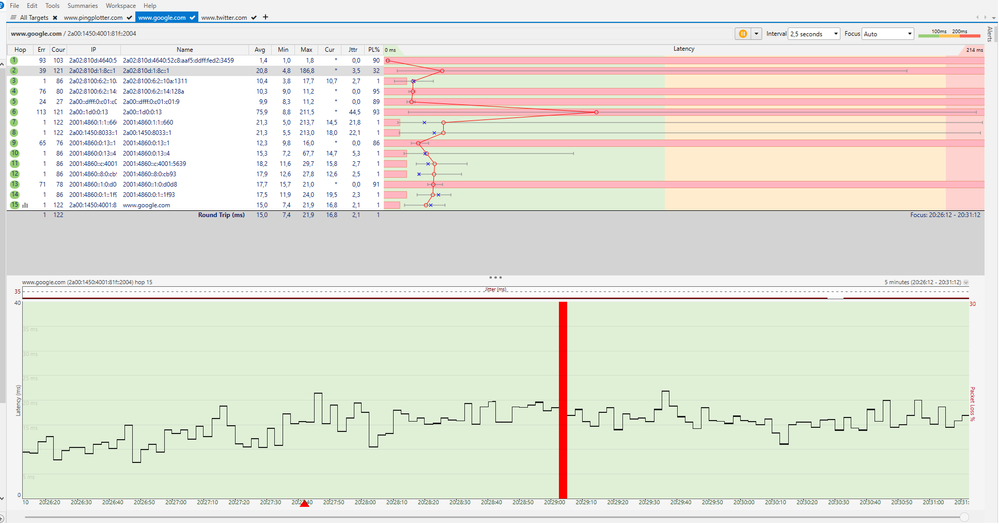

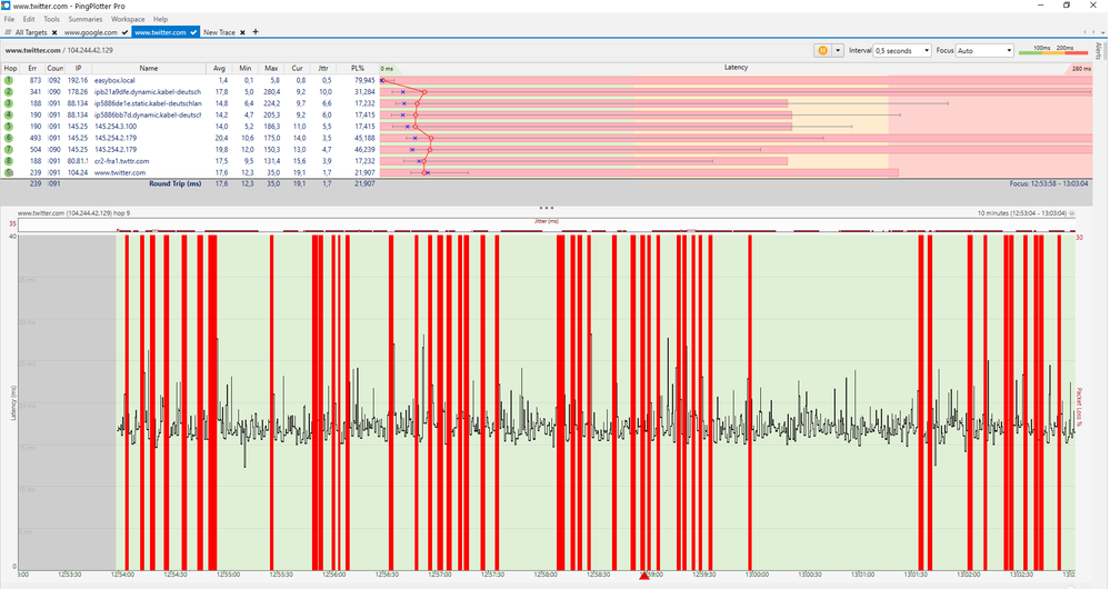

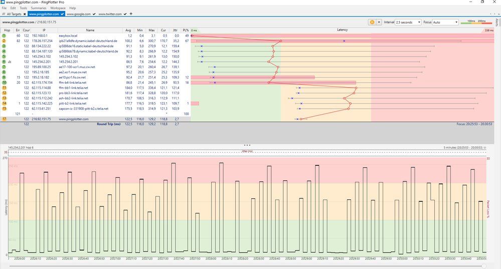

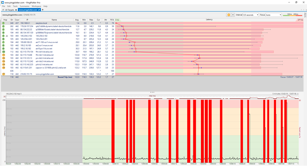

So nun 3 PingPlotter Graphen zu Google, Twitter und PingPlotter.com
Ich kenn mich gut mit der Thematik aus, aber schön siehts nicht aus.

Hallo rudolf7,
kannst Du das Intervall mal bitte auf 2,5 Sekunden hoch nehmen. Bei 0,5 Sekunden verwerfen viele Hops die Pakete.

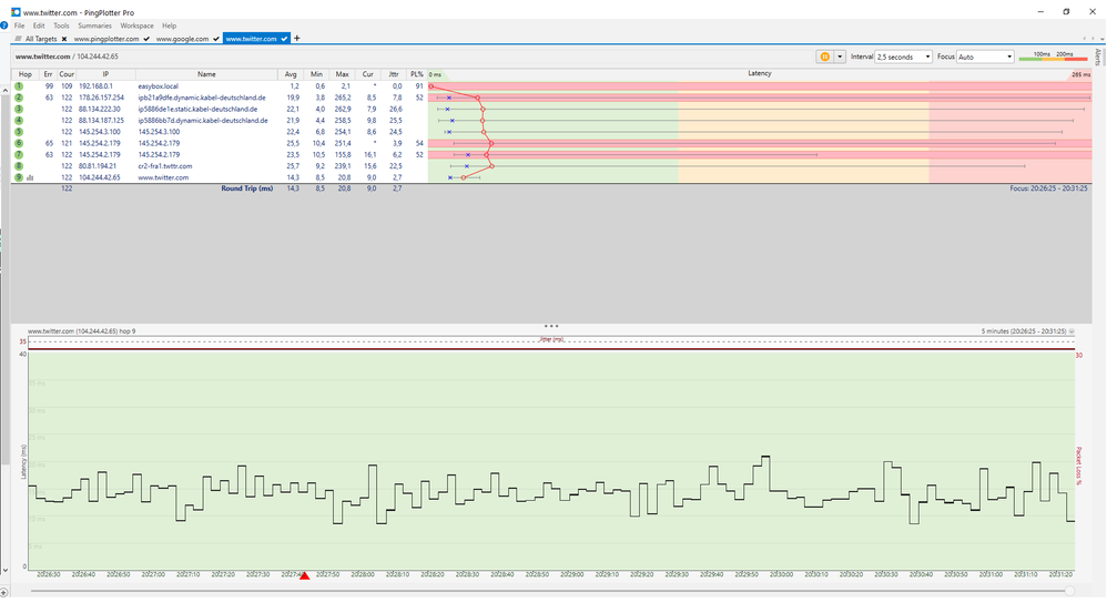

Danke für die Antwort,
hier nochmal Plots für die gleichen Seiten auf 2,5s
