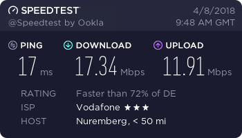

ich bin seit ca. 10 Monaten Kunde und hatte nie Probleme mit dem Internet, alles lief prima - die gebuchte Geschwindigkeit war durchgängig verfügbar. Habe den "Red Internet & Phone 200 Cable"-Tarif.
Seit ca. einer Woche kommen jedoch nur noch ca. 10-20 MBit/s von den 200 MBit/s an, ohne dass ich etwas an der Konfiguration geändert habe. Der Upstream funktioniert noch mit den versprochenen 12 MBit/s.
Ich benutze den cbn CH7466CE Router (Leihgerät) mit der Firmware Version CH7466CE-4.50.19.12-NOSH.
Gibt es in meinem Gebiet eine Störung, oder kann ich meine Leitung mal durchmessen lassen?
Hier ein Speedtest von gerade eben:
Speedtest
Hier noch ein Screenshot von den Signalstärken aus meinem Router Interface:
Ich habe die Kabel überprüft, den Router aus- und wieder eingeschaltet und die Geschwindigkeitsmessung zu versch. Tageszeiten durchgeführt. Irgendwas stimmt da aber seit ein paar Tagen an der externen Leitung nicht mehr.
