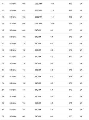

ich habe vor wenigen Tagen vom Red 200 cable in den Tarif cable max 1000 gewechselt.
Seit diesem Wechsel habe ich durchgehend sehr niedrige Downloadraten. Diese bewegen sich zwischen 1 und 10 MBit.

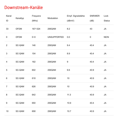

Hier die Pegelwerte meiner Vodafone Box:
Bildschirmfoto 2020-03-28 um 16.06.13.pngBildschirmfoto 2020-03-28 um 16.06.13.pngBildschirmfoto 2020-03-28 um 16.08.08.pngBildschirmfoto 2020-03-28 um 16.08.17.png

ich messe per Lan Kabel direkt an der Vodafone Box, 1Gbit Kabelverbindung.
Zu keiner Tageszeit erhalte ich ansatzweise die Bandbreite. Aktuell liegt es Morgens mal bei 200 Mbit, was aber noch meilenweit von dem enfernt ist, was wir bezahlen.
Ich habe zwischenzeitlich auch eine Messkampagne mit Breitbandmessung.de durchgeführt.
Vor allem Abends liegen die Raten stellenweise unter 1 (!) Mbit.

ich weiß nicht, ob ihr schon irgednwas unternommen habt, aber seit heute Morgen kommen hier auch tatsächlich 940 Mbit an der Box an.
Ich beobachte das Mal über die nächsten Tage.

Hallo Dezembermichel,
es wurde in der Tat einiges Unternommen.
Es wurden einige Ausbaumaßnahmen soweit beendet, das die Leistung nun wieder zum Großteil ankommen sollte.
Beobachte dies bitte weiterhin und lass uns noch einmal eine Rückmeldung zukommen.
Wenn es weiterhin so gut läuft, kann der Beitrag dann ja geschlossen werden.
