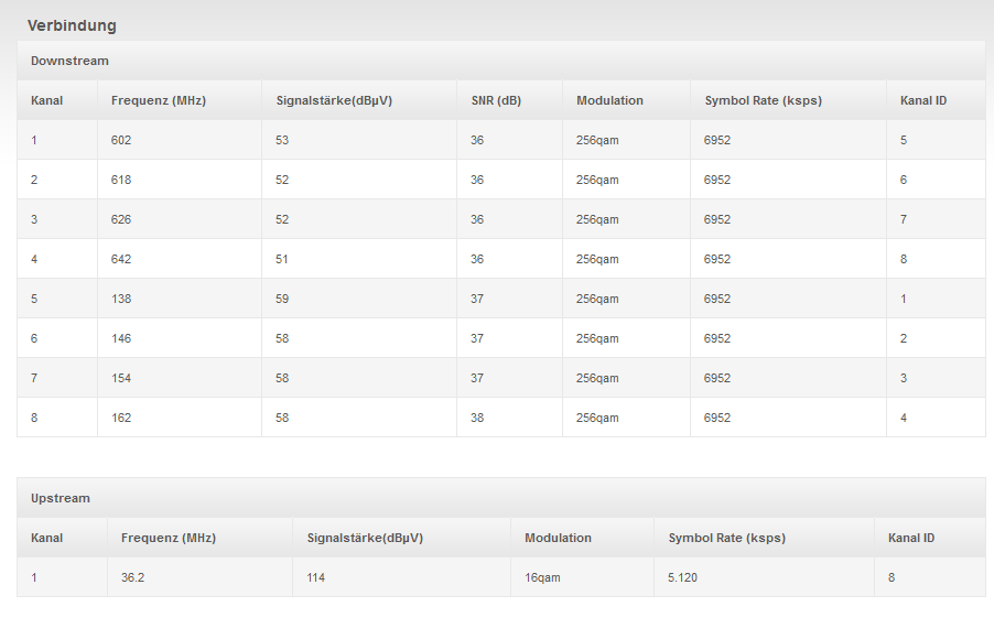

ja ich weiß hab den cbn Router dran, hier die Signalwerte.
Der eine UP ist jetzt bei 114^^

Auch beim Leihgerät ist die Signalstärke im Upload zu Hoch, ich vermute es handelt sich um einen cbn 4460 e, da dieser im Downloadbereich nur 8 Kanäle nutzt,  deshalb passen auch bei einigen deiner Downloadkanäle die Signalpegel nicht, warte bitte bis sich ein VF-Mod in deinem Beitrag meldet und deinen Anschluß überprüft.
