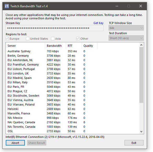

ich habe eine 400er Kabel Leitung und habe seit März Probleme mit inkonsistentem Upstream zu Twitch.
Maximalwert sollten 25k sein, der dümpelt aber leider irgendwo zwischen 2,5k-4k herum, zu jeder Tages- und Nachtzeit. Außerdem scheint beim Upstream großer Paketverlust zu herrschen.
Auf Nachfrage hin wurde mir gesagt, dass ein Netzausbau bis zum 27.04. im Großraum Berlin Lichtenberg stattfindet mit dessen Abschluss meine Probleme behoben werden sollten. Heute ist der 23.05. und die Probleme bestehen weiterhin.
Hier ein paar Screenshots: https://imgur.com/a/pAfwsgR

der Techniker war heute da und hat den Pegel mit einem vorgeschalteten AT-3 (Attenuator) um 3dB korrigiert.
Leider brachte dies keine Verbesserungen bezüglich des Upstreams, welcher im Speedtest von wieistmeineip.de bei 8.000kbps (statt 50.000kbps) lag und im Twitch Bandwidth Test nur 5.730kbps für den Endpunkt in Berlin und 5.243kbps für den Endpunkt Frankfurt xxx.
Danach testeten wir den Upstream nochmals mit einem neuen Router der Marke cbn (CH7466CE) was leider ebenfalls zu denselben schlechten Ergebnissen führte.
Da der Pegel laut Techniker in meiner Wohnung (mit dem nun davorgeschalteten AT-3) "perfekt" in jeglicher Hinsicht ist, ist der Techniker der Meinung, dass die Störung, bzw. falsch konfigurierte Modulation, außerhalb des Hauses an der Netzebene 4 liegen muss.
Hier nochmals ein paar Bilder zu den kürzlich durchgeführten Tests:
https://www.wieistmeineip.de/ergebnis/vpfyHFfLytZSNBVQ1809.png
Ich bestehe auf eine Gutschrift für die Monate August und September und hoffe, dass das Problem bald lokalisiert werden kann.

Hallo SetupISP,
da hat der Techniker recht. Das betrifft alle Anschlüsse im Haus. Bei den Nachbarn sieht es genau so aus. 2 der 4 Frequenzen wurden von dem CMTS auf QPSK runter geregelt.
Gruß Fred
