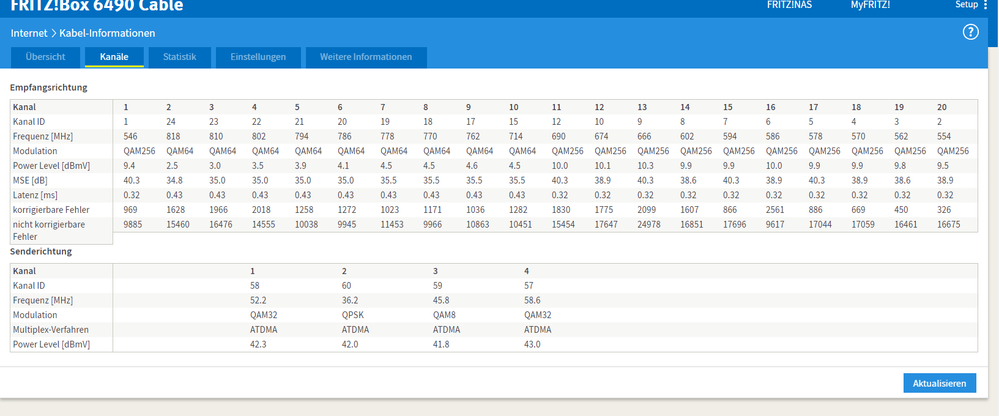

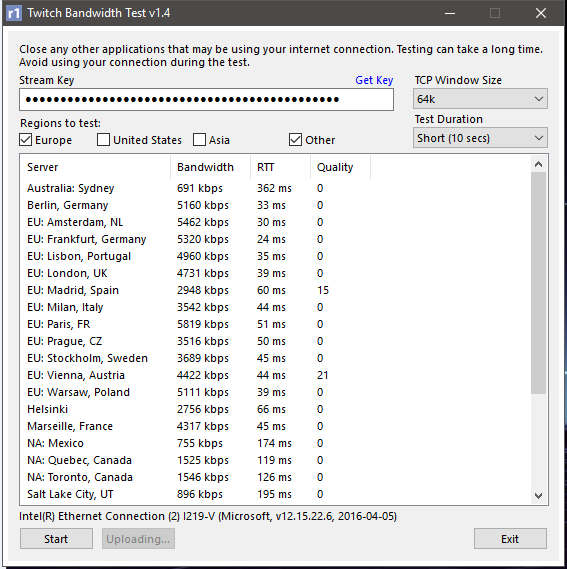

ich habe eine 400er Kabel Leitung und habe seit März Probleme mit inkonsistentem Upstream zu Twitch.
Maximalwert sollten 25k sein, der dümpelt aber leider irgendwo zwischen 2,5k-4k herum, zu jeder Tages- und Nachtzeit. Außerdem scheint beim Upstream großer Paketverlust zu herrschen.
Auf Nachfrage hin wurde mir gesagt, dass ein Netzausbau bis zum 27.04. im Großraum Berlin Lichtenberg stattfindet mit dessen Abschluss meine Probleme behoben werden sollten. Heute ist der 23.05. und die Probleme bestehen weiterhin.

Hallo @Claudia,
leider sieht es jetzt noch schlechter aus als vorher.
Die nicht korrigierbaren Fehler sind zwar weg und die Anzahl der korrigierbaren Fehler ist gesunken, die Modulation ist aber teilweise wieder auf QPSK gesprungen und der Upstream zu Twitch ist nach wie vor unverändert schlecht.

Hallo @Jens,
leider bestehen die Probleme weiterhin!
Hier ein paar brandaktuelle Werte und Messungen mit massiven Problemen beim Upstream zu Twitch:
