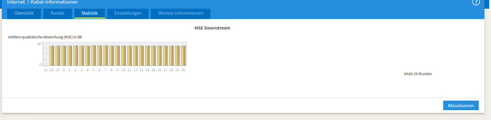

ich habe eine 400er Kabel Leitung und habe seit März Probleme mit inkonsistentem Upstream zu Twitch.
Maximalwert sollten 25k sein, der dümpelt aber leider irgendwo zwischen 2,5k-4k herum, zu jeder Tages- und Nachtzeit. Außerdem scheint beim Upstream großer Paketverlust zu herrschen.
Auf Nachfrage hin wurde mir gesagt, dass ein Netzausbau bis zum 27.04. im Großraum Berlin Lichtenberg stattfindet mit dessen Abschluss meine Probleme behoben werden sollten. Heute ist der 23.05. und die Probleme bestehen weiterhin.
Hier ein paar Screenshots: https://imgur.com/a/pAfwsgR

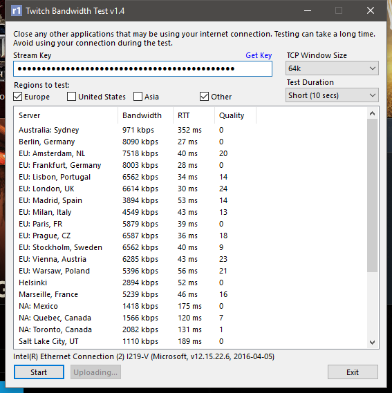

der Techniker war heute da und hat den Anschluss am Haus untersucht, welcher keine Probleme aufzuweisen scheint.
Die Einstellung der Modulation am CMTS für den Upload scheint, dem Techniker nach, aber nach den durchgeführten Arbeiten in unserer Zelle noch nicht durchgeführt worden zu sein, da diese bei den Nachbarhäusern genau so aussieht.
Wann kann die Modulation spätestens korrekt eingestellt werden?
Außerdem hätte ich gerne für den Monat Mai eine Gutschrift für unseren Anschluss.
Im Anhang der Bandwith Test von Twitch mit der außerordentlich niedrigen Bandbreite. (Welche im Februar diesen Jahres bei ~25000 lag)

es scheint sich zwar was auf dem CMTS in den letzten Tagen getan zu haben, dennoch ist mein Upstream zu Twitch immer noch miserabel und entspricht unter keinen Umständen den Mindestanforderungen meines Vertrags.
Im Anhang ein paar Screenshots.
