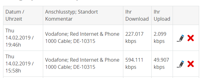

am 14.02.2019 19:50
Hallo @Manu ,
insgesamt knappe vier Tage hat die Bereinigung geholfen.
Nun (14.02.2019 18:00 Uhr) ist der Upload wieder unter 2.5 Mbit/s gefallen.
Kann die Leitung bitte wieder geprüft werden?
Beste Grüße
Setup

am 25.02.2019 08:59
Hallo @Manu ,
kannst du bitte nochmal die Gutschriften prüfen? Gestern kam die Rechnung für Februar mit dem vollen Betrag an, obwohl wir immer noch unter immensen Einschränkungen leiden.
Außerdem würde ich gerne wissen, ob ich wieder vom Gigabit-Paket auf Cable 400 mit zusätzlicher Upload Option 50 runtergestuft werden könnte, da hier noch kein einziges Mal irgendetwas über 600k Downstream ankam. (Ganz zu schweigen von dem Upstream)
Wie man hier erkennen kann: (volle CSV wie immer hier zu finden)
Bestehen seit dem 21.02.2019 23:09 Uhr wieder immense Probleme im Upstream.
Die Leitungsprüfung hat also genau vom 2019-02-18 21:51 Uhr bis zum 2019-02-21 20:37 Uhr etwas gebracht.
Was ist der aktuelle Stand der Ermittlungen?
Beste Grüße
Setup
