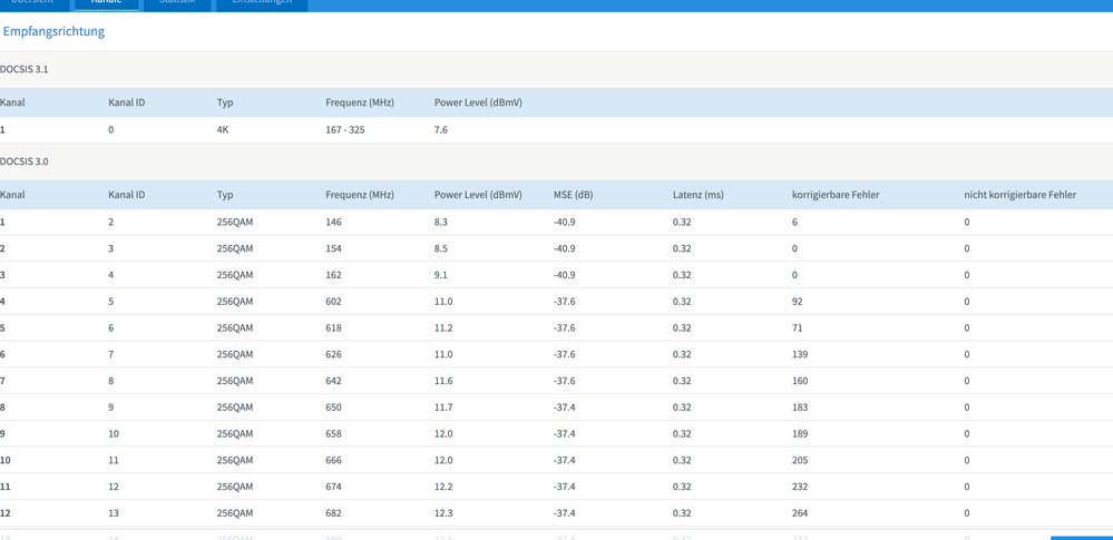

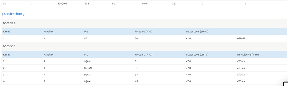

Seit Sonntag, kein Internet und keine Telefonie mehr möglich. IPv4 kann nicht zugewiesen werden. FEHLERGRUND 2 (DHCPv4 no answer on DISCOVER) und FEHLERGRUND 1 (DHCPv4 lease timed out) wird im Ereignisprotokoll der Fritzbox gemeldet.
  • Wie ist Dein Endgerät mit dem Modem verbunden? (LAN; WLAN; zusätzlicher Router; PowerLAN) LAN und WLAN
  • Welchen Browser verwendest Du normalerweise? (z.B. Firefox) Chrome, Safari
  • Welches Betriebssystem hast Du auf Deinem Rechner? (z.B. Windows) Mac OS Big Sur 11.2.2 und Windows 10
  • Beginn und Zeitraum der Störung (z.B: seit Anfang April; nur am Abend) Beginn Sonntag, 21.03. um ca. 10.00 Uhr. Zwischendurch, für ca. 2-3 Stunden, geht es wieder. IPv6 und IPv4 werden zugewiesen. Telefonie geht auch wieder. Aber alles am späten Abend oder nach 0.00 Uhr. Tagsüber keine Verbidungen lt. Protokoll der Fritzbox.
  • Welche Maßnahmen wurden durch die Störungshotline (erreichbar unter 0800-5266625) durchgeführt? Es wird nur auf eine angebliche Netzstörung hingewiesen. Ein Ticket wurde erstellt (009-0403021/21), aber nichts ist seit dem passiert. Täglicher Anruf bei der Störungs Hotline bringt keinen Erfolg, da die dortigen Personen leider nicht die Befähigung und Zuständigkeiten haben, um mir weiter zu helfen. Ich erhalte lediglich Standardaussagen, die mir auch nicht weiterhelfen.  Kurios - meine Eltern, die 50m entfernt wohnen und ebvenfalls bei Vodafone ihr Internet haben, gibt es keine Probleme.
Ich habe unabhänig von den o,g, Maßnahmen noch folgendes selbst gemacht:
1. Alle Kabel der Fritzbox getrennt und neu angeschlossen.
2. Die Fritzbox auf Werkseinstellung gesetzt und keine Sicherung aufgespielt
3. Die Fritzbox temporär downgegraded auf Firmware 7.21 - gleiches Phänomen wie obenBildschirmfoto 2021-03-25 um 09.57.00.pngBildschirmfoto 2021-03-25 um 09.57.13.pngBildschirmfoto 2021-03-25 um 09.58.06.png

Kurtler
Bei dir handelt es sich um einen Rückwegstörer.
Könnte auch sein, das es damit zusammen hängt:
https://forum.vodafone.de/t5/St%C3%B6rungsmeldungen-Internet-TV/Internet-Totalausfall-N%C3%BCrnberg-...
Gruß Kurt
