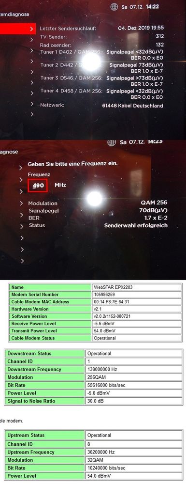

@Masqurin: Poste mal bitte per Screenshot die Werte die das Modem anzeigt und die Werte aus dem TV Signal-Menü des Humax.
Und bitte schreib mal in welchem Ort du wohnst.
Wohne in Hamburg. Scheint grad als ich das Bild machte waren Tuner 1 und 4 auch tot. Hrm. Hab auch noch nen Bild von der Problemfrequenz mit beigefügt.
@Masqurin: Danke für die Bilder.
Hab vergessen zu schreiben das du vorher auf einen Sender der Problemfrequenz einschalten solltest.
Hm, sieht nicht so gut aus.
Modem der Downstream, -5,6dB(mV), das geht schon in die Toleranz rein, Norm wäre mindestens -3,9dB(mV).
Der SNR ist aber aus der Toleranz raus, 30dB ist da zuwenig, Toleranz bis 32,1dB, Norm wäre 33,1dB und höher.
Upstream, ja die 54dB(mV) sind zu viel, der Wert ist schon über der Toleranz bis 51dB(mV), Norm bis 47dB(mV).
Möglicherweise deshalb auch die nicht optimale Modulation von 32QAM, optimal wären 64QAM.
Das alleine ist schon mal ein Grund für einen Techniker.
Was den Humax angeht, die Werte da sind seltsam.
<32dB(µV) kein Empfang. Daher auch der BER mit 0.
73dB(µV) grenzwertiger Pegel, >73dB(µV) der Pegel wäre dann zu hoch.
ZU 490 Mhz, 70dB(µV) sind in Ordnung, nur eben der BER mit E-2 nicht.

 Die 490Mhz Sender sind alle Schwarz, hatte ja extra den 490Mhz Wert abfotografiert (nur 8 Mhz weniger ist schon wieder alles perfekt). Habe aber mal kurz geschaut, einen der betroffenen Sender eingeschaltet und dann die Seite mit den 4 Tunern, da war nun nichts großartig anders. Welche Tuner gerade kein Signal haben und welche perfekt sind scheint immer mal wieder zu wechseln (weiß ja leider nicht welche Frequenz der da anzeigt, offenbar nicht die vom ausgewählten Sender).
