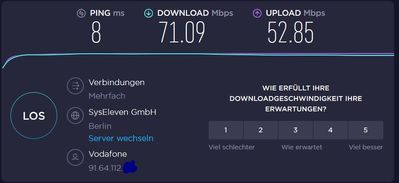

Der Download wird nun immer schlechter, wie gesagt, mit dem 500er Tarif hatte ich nie Probleme... Kann ich eigentlich den "alten Router" nochmal anklemmen und ausprobieren? Den habe ich noch hier liegen.
Sonntag Nacht um 02:15, nachdem der Router resettet wurde:
Da fehlt was zu 1000mbit/s Frustrierte Smiley
