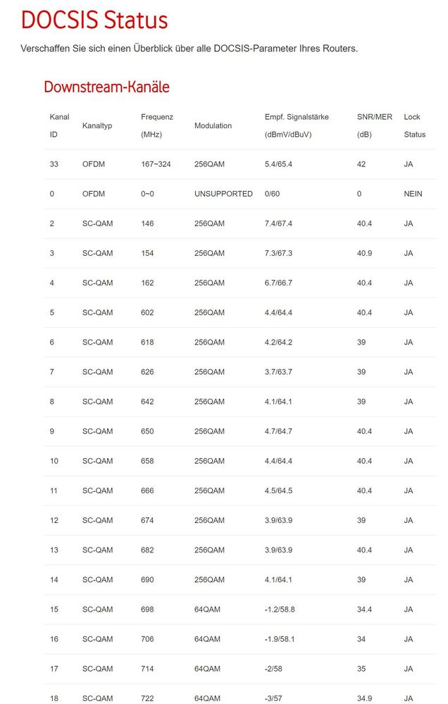

Wie ich jetzt schon öfter gelesen habe, gibt es bei einigen Nutzern das Problem, dass jeden Abend die Verbindung massive Probleme hat. Bei mir besteht seit längerem das gleiche Problem, erstmals aufgefallen ist es mir bereits Ende 2019, aber mittlerweile hat es sich nochmal gefühlt deutlich verschlechtert.
Seit März 2019 habe ich einen Cable 500 Vertrag und dafür den tg3442de von VF erhalten, einen eigenen Router etc verwende ich nicht. Theoretisch sollte an meinem Standort auch eine Gigabit-Leitung vorhanden sein, daher sollte das nicht das Problem sein.
Das Problem äußert sich bei mir hauptsächlich Abends, jedoch komme ich auch zu anderen Zeiten häufig nicht auf die volle Geschwindigkeit. Teilweise fällt die Downloadgeschwindigkeit auf unter 10 Mbits, der Ping zu manchen Seiten geht extrem in die Höhe und der Paketverlust geht extrem hoch, Upload bleibt aber stabil bei akzeptablen Werten. Das macht sich auf allen Geräten bemerkbar, egal ob über Lan oder Wlan, am meisten fällt es aber auf der Xbox (Lan) auf, hier habe ich teilweise Lags von mehreren Sekunden.
Mein PC läuft mit Windows 10 und der aktuellen Version von Chrome, hat aber nicht die beste Hardware.
Einen aktuellen Screenshot der Signalwerte habe ich angehängt, zwar läuft es im Moment, aber ich hoffe, er hilft dennoch. Ich werde noch einen machen, wenn die Störung wieder auftritt.
Ich wohne in Bayern.
Ich hoffe doch, dass sich das Problem auch für alle Anderen bald lösen lässt
MfG Kevin
