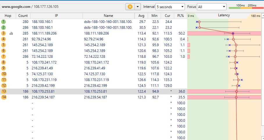

Seit Monaten habe ich Internetprobleme. Internetverbindung ist sehr schlecht und bricht desöfteren auch mal ab. im Wlan am schlimmsten, aber auch per LAN. Ich nutze die FritzBox 6490, ohne irgendwelche anderen Geräte.
Die Speedtest schmeißen mir bei einer 16.000er DSL Leitung ca. 12.000 Download (zu gering) und 2.000 Upload (höher als möglich?!) heraus. Außerdem ist der PING konsequent über 120.
Nun habe ich auch mal den PingPlotter runtergeladen. Dass augenscheinlich die 3., 13., und die 14 Stelle Probleme machen verstehe ich ja, ich kann aber keine von denen ansatzweise identifizieren.

Eine FritzBox 6490 gibt es nicht bei DSL und dein Plot scheint eine DSL Aufzeichnung zu sein.
Sofern es um Cabel geht, mach doch dann bitte ein Plot mit der 6490 Cabel

Alles gut, ein Plot machen ist nie falsch.
Die IP Adresse zu Hop 3 gehört zu VF und die PL% sind zu hoch denke ich.

Gut zu wissen, dass der 3. Hop und der hohe Verlust seitens Vodafone kommt, und nicht mit meiner Hardware zu tun hat, hier habe ich nämlich jegliche Resets, Werkseinstellungen und Austauschgeräte durch.

Das Ergebnis des Speedtests: etwas zu niedriger Download, viel zu hoher Upload, Latenz von konsequent >130 ist nicht auffällig und völlig normal. Schwachsinn in meinen Augen.
Meine Kommentare zum Pingplotter wurden stets überhört.

Das gleiche hat mir der Service auch gesagt. Tagsüber (wo ich natürlich arbeiten bin) ist der Ping auch bei 30, sobald normale Menschen aber Zuhause sind, liegt er bei 130+.
Wie du schon sagst, viel mit Spielen ist da nicht...
Ich habe soeben mal den Verfügbarkeitscheck gemacht, es wird mir aber immer nur gesagt, dass DSL verfügbar ist.
Ein Tarifwechsel kommt augenscheinlich also leider nicht in Frage.
Mit dem PingPlotter kommen wir auch nicht weiter? Also das Problem scheint wirklich mit der Verbindung selber zusammen zu hängen?
