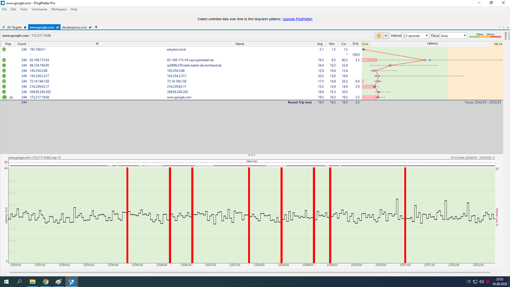

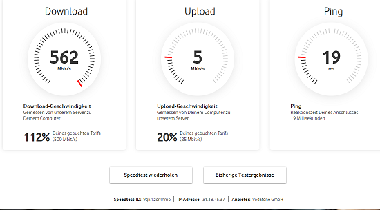

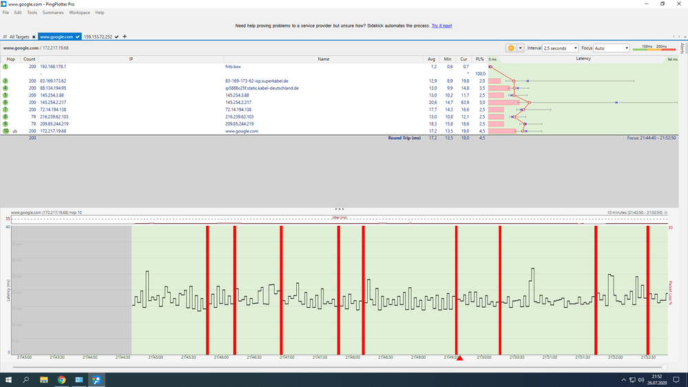

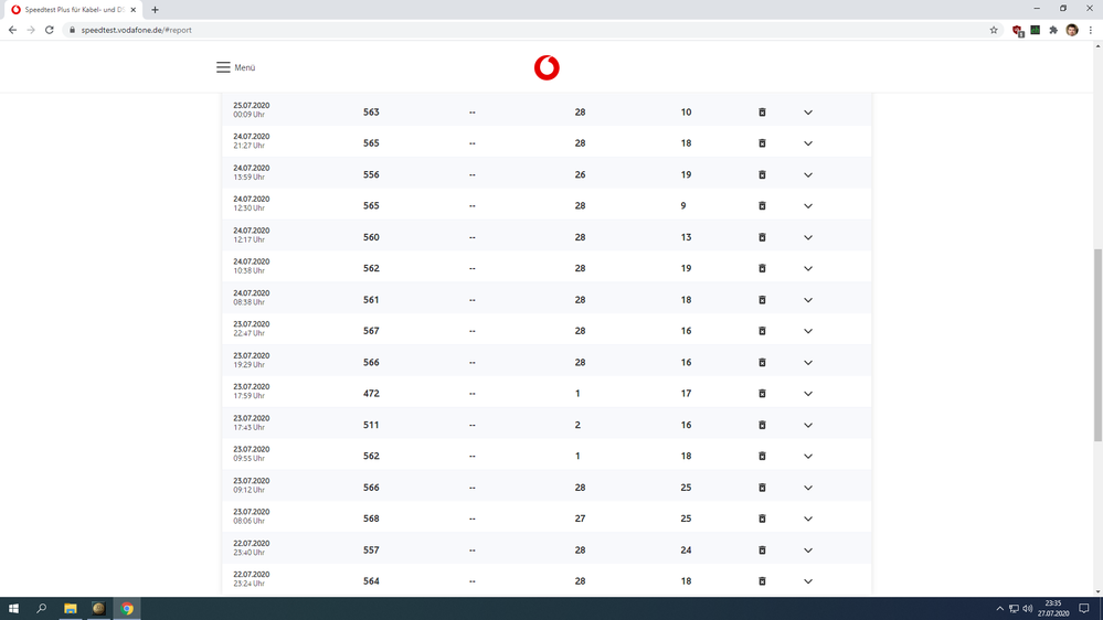

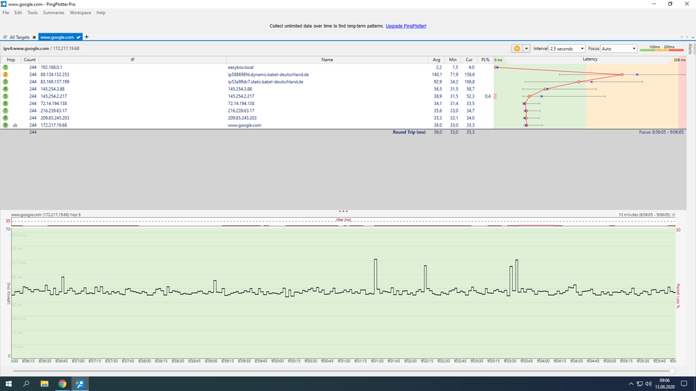

wir haben seit Monaten Probleme mit unserem Kabelanschluss, v.a. schlechte Upload-Werte (die Download-Werte waren hingegen stets gut). Es gibt mehrere Tage an denen der Uploadwert nur 1-3 Mbit/s beträgt. Daneben stellen wir fast durchgehend hohe Latenzschwankungen (insbesondere auf HOP 3 zwischen 10 ms und 200 ms) und Packet-Loss in Spielen (Battlefield 1 - EA) sowie zu Webseiten fest. Manchmal braucht es mehrere Versuche, um auf einen Spiele-Server zu gelangen, gelegentlich wird die Verbindung aufgrund schlechter Werte unterbrochen.
Es gibt immer wieder Tage, an denen alles auch funktioniert, aber an anderen Tagen (zuletzt seit dem 26.7.2020 - 21 Uhr bis heute andauernd) treten die Probleme kontinuierlich auf. Das Packet-Loss-Problem in Spielen trat im Übrigen auch bei guten Messwerten im Speedtest auf. Uns fiel zudem auf, dass die Vodafone Station bereits auf HOP 1 zu massivem Packet-Loss führt, während mit der Fritzbox auf HOP 1 keine Probleme auftreten. Näheres dazu entnehmen Sie bitte den Screenshots anbei.

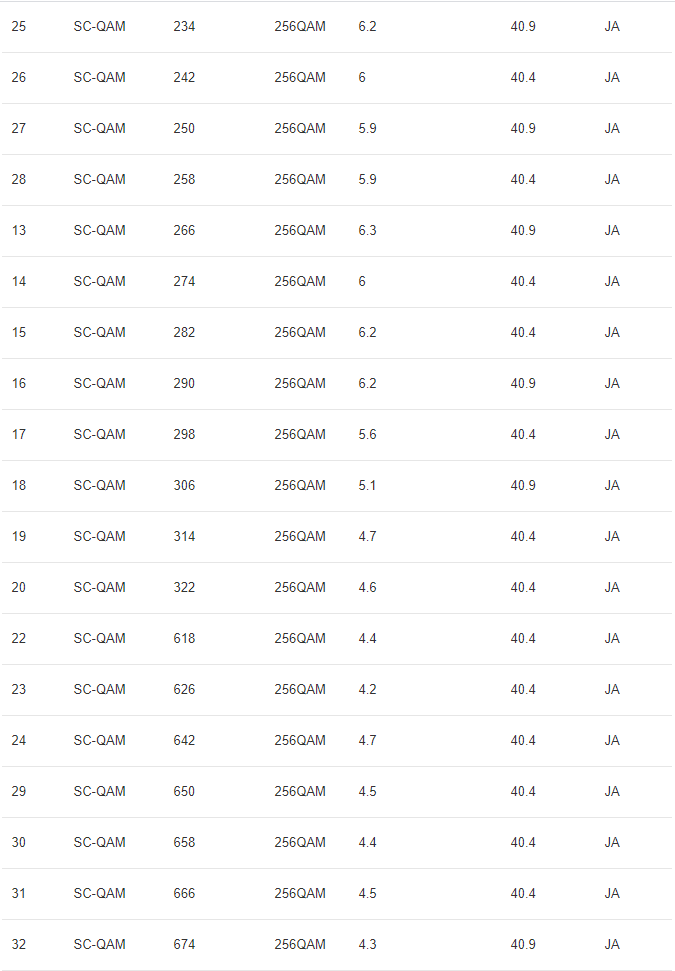

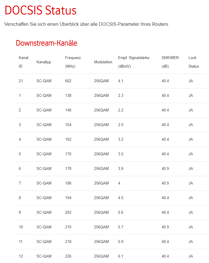

Es gab zum 13. August nun einige grundlegende Veränderungen. In der Box sah ich, dass wir im Downstream einen DOCSIS 3.1-Kanal geschaltet bekommen haben. Auch sind die Upstream-Frequenzen andere als zuvor.

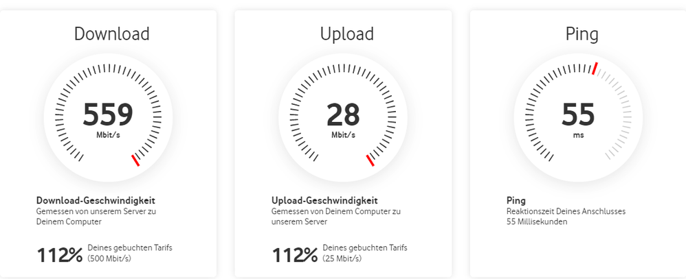

Das Gute: Der Pingplotter meldet keinen Packet-Loss mehr, wenn das auch in Spielen so bliebe (noch zu testen), wäre damit schon viel erreicht. Das Schlechte: Die Latenzen zu HOP2 und HOP3 sind signifikant schlechter geworden, das macht sich auf HOP4 und 5 auch noch bemerkbar. Das zeigt sich auch im Speedtest beim Ping, der nun bei zwei Messungen bei 55 lag (zuvor regelmäßig zwischen 9 - 30).

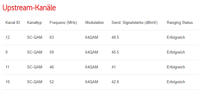

Hallo @Martin59,
heute Nachmittag wurden die Tiefbauarbeiten durchgeführt. Leider gibt es nun wieder schlechte Pegelwerte bei drei von vier Upload-Kanälen (nach Recherchen sind jene außerhalb bzw. an der äußersten Grenze des Toleranzbereichs). Wir hatten dazu sogleich ein neues Ticket geöffnet und leider sind unsere Probleme mit dem Packet-Loss immer noch vorhanden. Jetzt hängt auch erstmal wieder die Vodafone Station dran, so dass u.a. eine Leitungsmessung ihrerseits nunmehr möglich ist (das war zum Abschluss der Tiefbauarbeiten noch nicht der Fall, weshalb die Pegelwerte da noch nicht einsehbar waren). Perspektivisch würden wir aber unsere gekaufte Fritzbox 6660 gerne wieder nutzen.

Anbei noch zwei aktuelle Pingplotter-Auszüge von heute Abend:

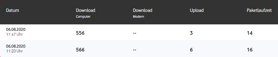

Anbei zwei aktuelle Speed-Messungen vom Vormittag:

die Pegel im Upstream sind jetzt zu gering.
Ich möchte gern einen Techniker beauftragen, der sich das vor Ort anschaut. Wenn das für Dich in Ordnung ist, dann brauche ich noch eine Handynummer, damit wir einen Termin vereinbaren können.

leider hat auch der Techniker-Einsatz heute unsere Probleme nicht beseitigt (auch wenn die Upload-Pegelwerte nun wieder in Ordnung sind), siehe die aktuellen Daten nach dem Einsatz anbei. Wir hatten während des Einsatzes die Vodafone Station dran, nach dem Einsatz haben wir unsere Fritz Box 6660 wieder angeschlossen. Aus Erfahrung dürfte das keinen Unterschied machen und früher oder später auch bei der Vodafone Station genauso aussehen. Gerne können wir jene wieder anschließen, damit ihr euch davon selbst überzeugen könnt.
