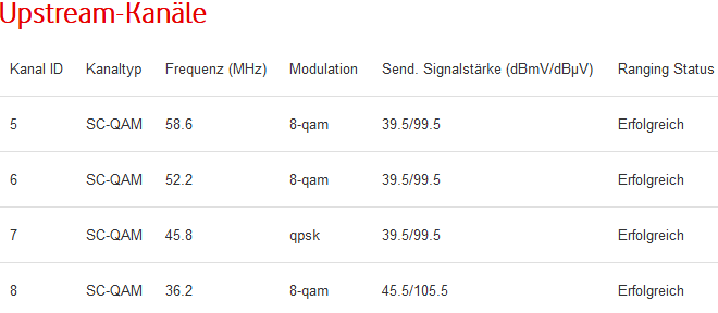

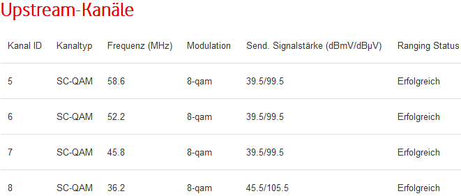

Jetzt muss ich 110 GB Daten uploaden... 2 VM's in Testumgebung... wenn ich volle 50 Mbit/s bekommen werden dann wird es nicht so schlimm aber jetzt nur 20-30 Mbit/s das ist mist...
Sehe gerade Modulation... in Keller... sogar QPSK... rotfl... kein Wunder dass der Upload so schwenkt...

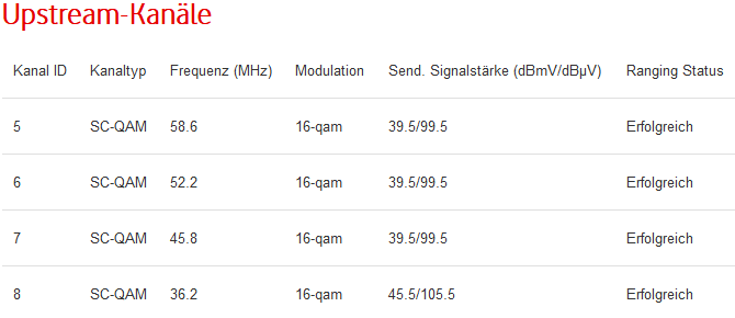

am 13.11.2020 11:33
Update 13.11.2020 11:30
Sieht ... schlecht aus...

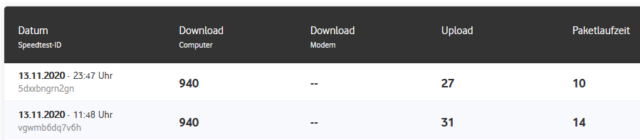

Bitte an MOD's - neuer Ticket da andere sind schon geschlossen und ist noch schlimmer als war... was betrifft Modulation in Upload... download laut ihre Messung 940... was begrenzt bis 500 Mbit/s ist laut Bandbreitmessung des Bundesnetzagentur.

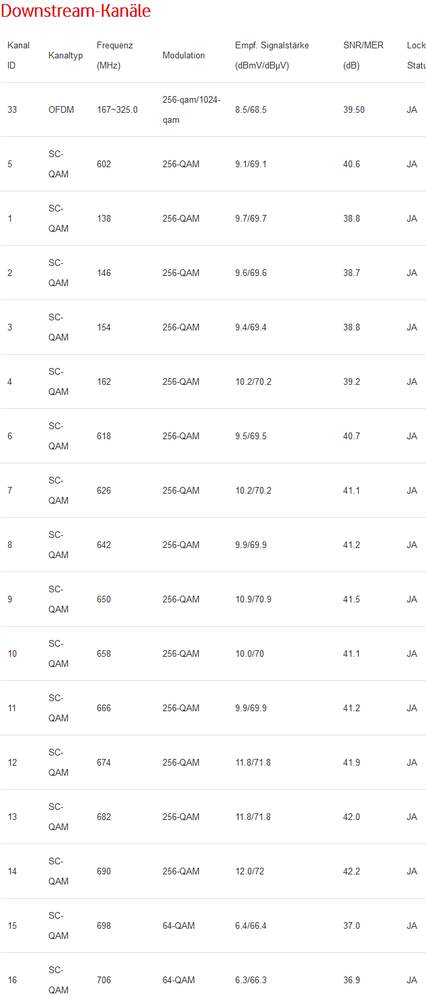

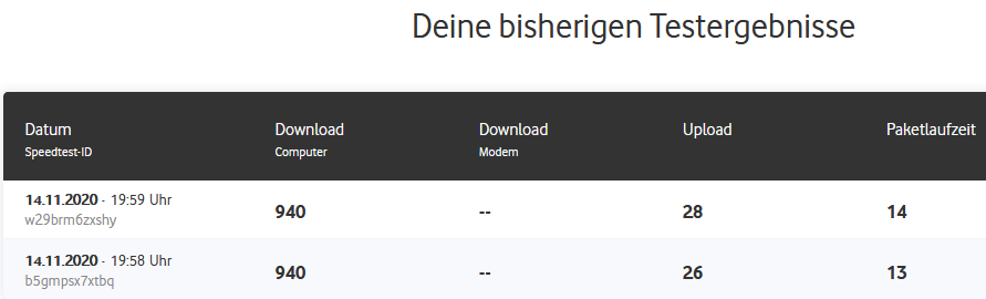

13.11.2020 23:53 - bearbeitet 13.11.2020 23:59
Gerade "gemessen"

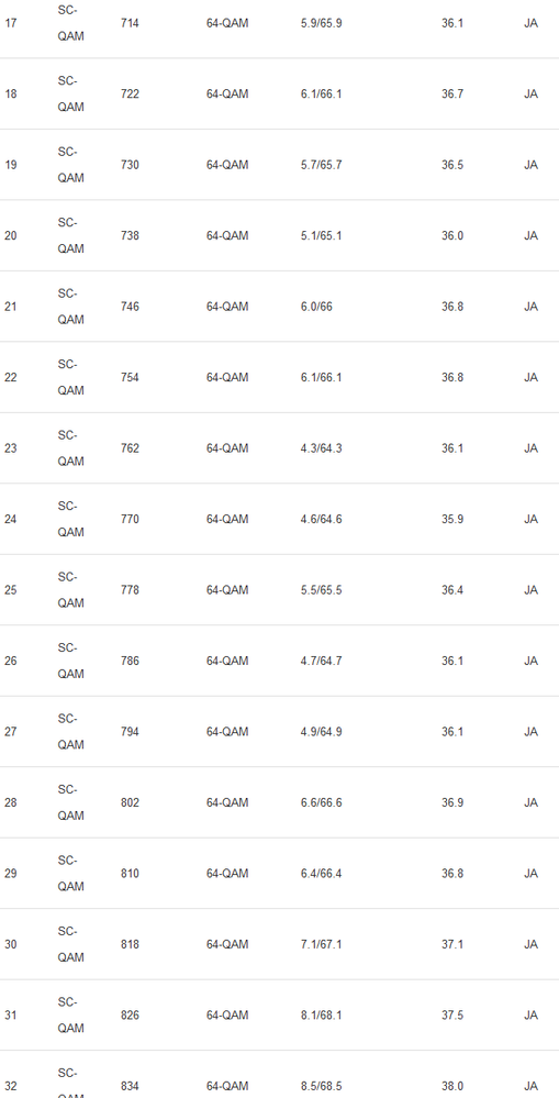

14.11.2020 00:20 - bearbeitet 14.11.2020 00:28

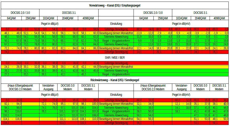

Pegelwerte des Kanal 5, 6 und 7 sind außer Toleranz (hier zu niedrig... soll am besten 44,1 - 47,0 dBmV/ 104,1 - 107,0 dBµV).
Soweit bekommt man richtige Werte soll Modulationstyp von 8-qam auf 64-qam steigen solange kein Wegstörung gibt.
Habe kein Bock zu übersetzen:
"A much larger scale of the problem occurs in the reverse path, where the interference from individual parts of the network is summed up. Interference and noise generated by amplifiers and any active devices connected to one node add up and cause a significant deterioration in the quality of the signal received from cable modems at subscribers by devices in the headend."

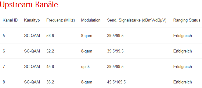

am 14.11.2020 20:02
Modultaion wie gestern...
Upload ist dann sofort begrenzt...
