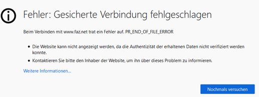

Beim Surfen über LTE erhalte ich gelegentlich diesen Fehler: "PR_END_OF_FILE_ERROR" im Browser (Firefox). Die Seite kann dann nicht geladen werden. Erst nach mehrfachem Neuladen der Seite wird diese dann geladen. FirefoxFirefox

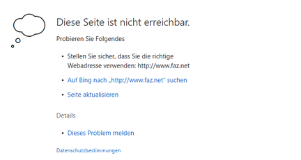

Habe auch mal den Edge verwendet, erhalte dort die Meldung, die Seite sei nicht erreichbar.
EdgeEdge
