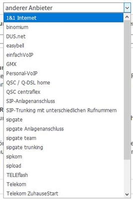

Was jetzt die Sorgen bereitet ist die Einrichtung der Rufnummern. In der Fritzbox gibt es Assistenten zur Einrichtung der Rufnummern, aber in der Anbieterauswahl finde ich Kabel Deutschland, bzw. Vodafone Kabel nicht wieder.
Hier mal eine Übersicht der Möglichkeiten
Hab paar Varianten durchporbiert aber nichts hat funktioniert, bzw. es wurden Daten / Kennworte / Registrar / Proxy / usw usw verlangt die ich nicht habe. Auf meiner vorherigen Fritzbox die kaputt gegangen ist kam alles vorkonfiguriert von Kabel Deutschland.
