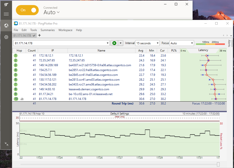

- bei dem Spiel Black Desert Online haben wir Probleme mit den Servern zu verbinden. Sobald wir einen VPN nutzen bestehen keinerlei Probleme.
- Anbei Pingplotter zu EU Server von Black Desert 81.171.14.178, sowie nochmals mit einem VPN

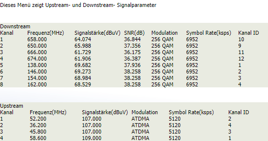

- Signalwerte anbei

pingplotter zu BDO EUpingplotter zu BDO EUpingplotter zu BDO EU mit VPNpingplotter zu BDO EU mit VPNSignalwerteSignalwerte
Jens
Hallo _Mika_,
es wird eine völlig andere Router zum Zielserver genommen.
Bei dem einen Server steht auch kein Name/IP-Adresse. Es wird also zu 100% keine Antwort auf eine Ping-Anfrage gestellt. Daher steht dort auch 100% Verlust, weil eben keine Antwort kommt.
Wäre dies wirklich so, hättest Du den Verlust auch am Zielserver aber wie Du siehst, ist da nix.

_Mika_
Hallo Jens,
danke für deine Antwort. Nutzen wir einen VPN bestehen keinerlei Schwierigkeiten.
Es sieht so aus, als bestünde ein Problem zwischen Hop 7 und Hop 9.
Wie kann das Problem gelöst werden?

Jens
Hallo _Mika_,
woran machst Du es nun zwischen Hop 7 und 9 aus? Nur weil keine Angabe da steht? Am Ende steht bei beiden kein Verlust und auch die Zeit beim Ping ist in Ordnung.
