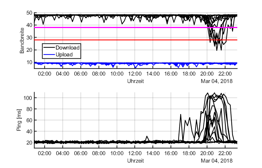

Die erste Abbildung zeit einfach alle Messpunkte (Ping orange, Download blau, Upoad rot) aneinander gereiht dargestellt.
Es wird offensichtlich, dass es in Download und Ping eine regelmäßig wiederkehrende Störung gibt.
Das Auftragen der Daten über der Uhrzeit erleichtert die Auswertung:
Wie zu erwarten war, treten die Engpässe im Knoten in den Abendstunden zwischen 18:00 und 22:00 auf.

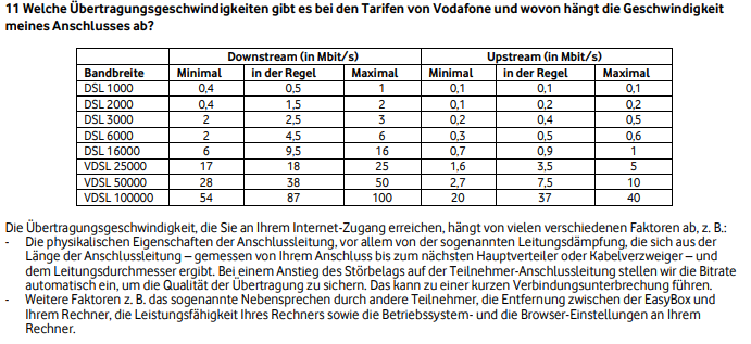

Welche Bandbreiten Vodafone mir zusichert habe ich in meinem Vertrag nachgesehen:
  • Regel 1 der BNA wird eingehalten. Ich erreiche meistens die vertraglich vereinbarte Leistung.
  • Regel 2 interpretiere ich so: Ich habe über 24h gemessen. In 10% dieser Zeit darf die Bandbreite nicht unter 38Mbit/s fallen. Das entspricht 2,4h. Die pinke Linie entspricht dieser "in der Regel" Grenze. An mindestens einem Tag wird sie für mehr als zweieinhalb Stunden unterschritten.
  • Regel 3 wird regelmäßig verletzt. Häufig wird die Mindestbandbreite von 28Mbit/s unterschritten.
Ich denke aber, dass sooo immens die EInbrüche bei mir gar nicht sind. Ich habe im Forum schon schlimmeres gesehen. Das eigentliche Problem, dass meinen Anschluss ungenießbar macht ist der Ping, der über eine zentel Sekunde steigt. Das macht alles reaktionsarm und viele Verbindungen brechen ab / erleiden einen Timeout.
