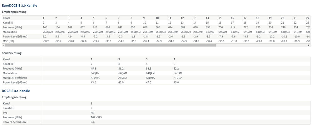

Der Router synchronisiert sich mit 575 Mbit/s mit der Kopfstelle.
Wenn man es ganz genau nimmt "fehlen" somit über 200 Mbit/s bzw. 140 Mbit/s.

Hallo TomboTom,
eine Auslastung würde entweder eine Dauerhaft geringe Geschwindigkeit oder eine zu geringe Geschwindigkeit in den Abendstunden nach sich ziehen.
Aufgrund der aktuelle Signalwerte möchte ich Dir aber doch lieber den Techniker schicken. Derzeit sind die Signalwerte in den oberen Frequenzen zu schwach und der SNR / MSE Wert in den unteren Frequenzen.
Das würde sich auch durch den Routertausch nicht bessern.
Schickst Du mir dazu noch bitte Deine Mobilfunknummer und die Info ob Du den Zugang zur Hausanlage herstellen kannst, per PN ?
Viele Grüße, Martin

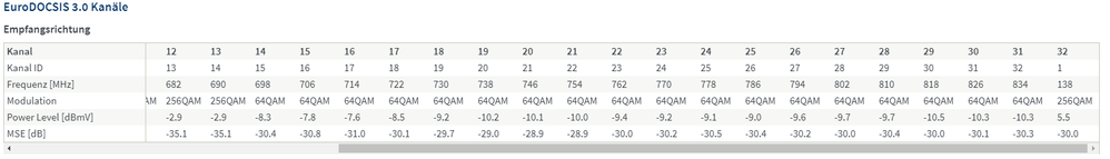

Poste mal ein Screeenshot der Signalpegel des Routers.
Gruß Kurt
Ein paar MSE Werte sind etwas schwach, was nichts so optimal ist.  Aber im Großen und Ganzen passen die Werte.
Muss sich mal ein Mod genauer anschauen, woran das liegt, warum bei dir so wenig ankommt. Vielleicht mal ein anderes, besser abgeschirmtes Antennenkabel ausprobieren.
Gruß Kurt
