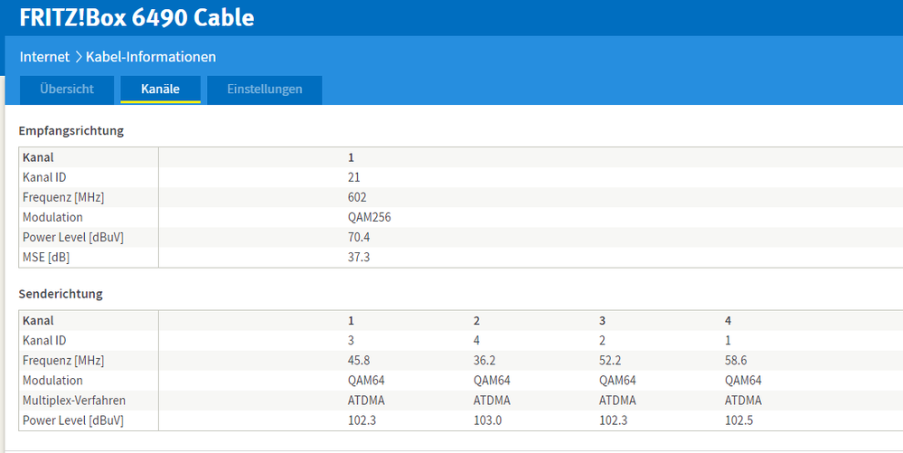

Hallo zusammen,
wir haben Red Internet & PhoneBusiness 400 Cable an einer Fritzbox 6490 Cable (von euch) und seit ein paar Tagen so gut wie keine Leistung mehr. Es kommen gerade mal so 4 MB/s durch meißt eher weniger! Der Router wurde natürlich mehrfach neu gestartet und es ist an allen Endgeräten daselbe. Handy´s, Laptops, Taplets, PS4 und FireTVs. Könnt ihr mal schauen was da los ist?  Signalwerte seht ihr unten.

Hi,
ja, der Bandsperrfilter muss nach der Analogabschaltung zwingend raus, da die Downstreamkanäle für das Internet in den ehemaligen Frequenzbereich der Fernsehsender umgelegt wurden. Diese "sieht" die Fritz!Box nun nicht. Der Filter wird kostenfrei von einem Techniker entfernt.

Hey könnte es eventuell mit der Analog-Abschaltung zusammen hängen? Die Technik wurde hier bei uns 2014 eingebaut (Einfamilienhaus) damals noch von Kabeldeutschland. Nun wurde ja Analog abgeschaltet und seit dem haben wir nur noch einen Kanal in Empfangsrichtung und die niedrige Geschwindigkeit.
Sitzt hier eventuell ein IPO/Frequenzblocker da wir damals kein Kabelfernsehen mitgebucht haben?
Edit: Ja hier sitzt an der Verkablung ein dickes Ding mit dem Wort "Bandsperrfilter" der muss weg oder?
Hi,

So Techniker war da und hat diesen Breitbandfilter entfernt und nur wenige Sekunden später war das Internet wieder mit voller Geschwindigkeit vorhanden. Also vielen Dank an alle die geholfen haben und vieleicht hilft das hier ja jemanden mit ähnlichen Problemen.
Fall gelöst!
