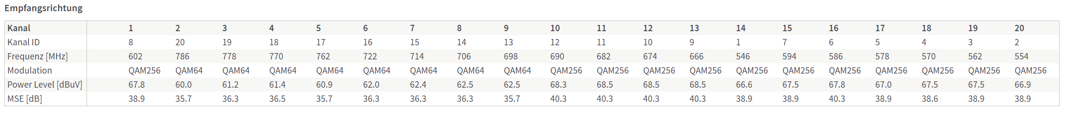

Kanal 1 2 3 4 5 6 7 8 9 10 11 12 13 14 15 16 17 18 19 20
Kanal ID 8 20 19 18 17 16 15 14 13 12 11 10 9 1 7 6 5 4 3 2
Frequenz [MHz] 602 786 778 770 762 722 714 706 698 690 682 674 666 546 594 586 578 570 562 554 Modulation QAM256 QAM64 QAM64 QAM64 QAM64 QAM64 QAM64 QAM64 QAM64 QAM256 QAM256 QAM256 QAM256 QAM256 QAM256 QAM256 QAM256 QAM256 QAM256 QAM256
Power Level [dBuV] 60.0 52.5 53.6 53.8 53.3 54.8 55.0 54.5 54.1 60.7 61.5 61.0 60.9 59.0 60.0 60.2 59.3 60.2 60.2 59.0
MSE [dB] 38.6 33.9 35.0 34.8 34.2 35.0 35.0 35.0 34.4 38.6 38.9 38.6 38.9 36.6 38.6 38.6 37.6 37.6 37.3 36.3

@MrBaggins
Könntest du die Signal pegel einmal als Bildschirmfoto posten (Sende und Empfangsrichtung)?
Verbunden über Lan oder Wlan?

Hallo Methusalem1,
anbei der Screenshot:

@MrBaggins
Wird dir der Kanal 20 nicht angezeigt, könntest du einmal einen Neustart der FB durchführen.

@Gelöschter User
Anbei der Screenshot. Nach dem Neustart sind 20 Kanäle da.
Downloadspeed hat sich leider nicht verbessert und flukturiert föhlich vor sich hin.
Habe den Router nun auch mal an den Kabelanschluss in einem anderen Zimmer gehäng hat aber auch nichts verbessert.

@MrBaggins
Deine Modemwerte sehen soweit gut aus, vielleicht hat die FB einen Defekt, warte einmal bis sich ein VF-Mod hier meldet was aber einige Tage dauern kann.
