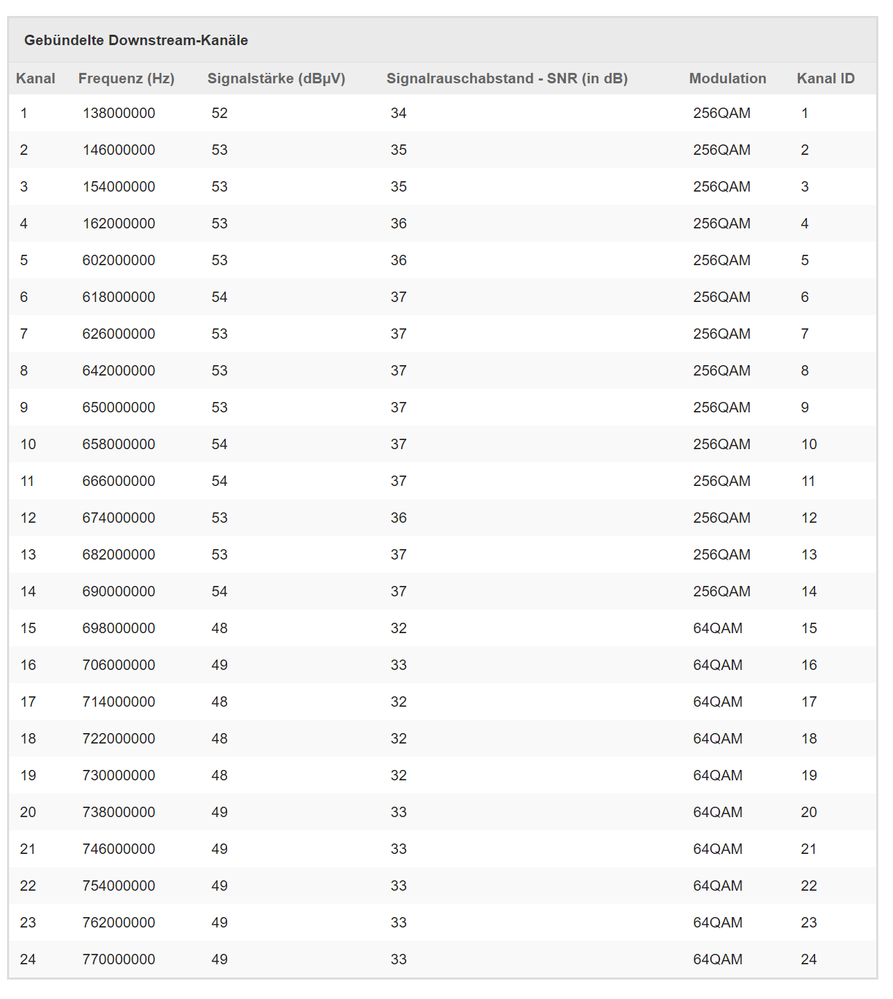

Hier noch die Screenshots
speedtest.pngSpeedtest wurde heute ca. 13 Uhr gemacht.
DownstreamDownstreamUpstreamUpstreamSignaleSignale
Ich habe auch in diversen anderen Threads gelesen, dass es vielleicht an einem Rückwegstörer liegen könnte?
Kann sich das jemand anschauen? Vorab vielen Dank für die Hilfe und einen schönen Tag wünsche ich noch.

Jens
Hallo boboroo,
bei deinem Anschluss können zwei Sachen zum Vorschein. zum Einen der Rückwegstörer aber eben auch, dass das Signal bei sehr niedrig ist. Sprich bei leichter Schwankung ist dies aus der Toleranz raus.
Daher würde ich Dir als erstes den Techniker vorbei schicken, damit das Signal stabil ist. Wärst Du einverstanden?
