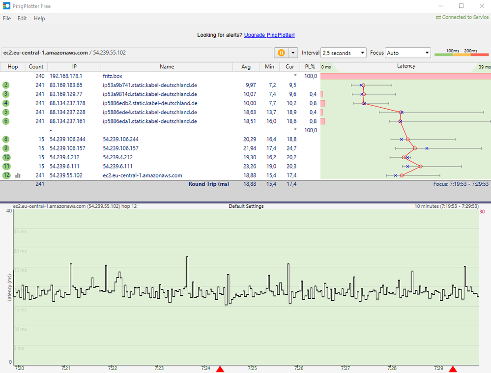

am 10.07.2019 16:51
16.08.2019 16:57 - bearbeitet 16.08.2019 16:59
Es lag angeblich keine Störung vor, vielleicht war es die falsche Fachabteilung oder die haben nicht genau geschaut, denn.
Nach dem Packet Loss kamen Probleme mit der Geschwindigkeit. Im Upload gab es statt 50 Mbit/s eher 10 Mbit/s und darunter, nach zwei Technikerterminen wurde endlich der Fehler gefunden und behoben. Die Geschwindigkeit ist jetzt wieder korrekt und der Packet Loss ist erstmal auch weg, siehe PingPlotter Screenshot. Es lag nicht am Router, oder an der Hausverkabelung, sondern eine Ebene höher.
Vielleicht sollten die Kollegen der Fachabteilung beim nächsten mal genauer schauen.
am 19.08.2019 13:13
Hallo mildau,
ja, der Techniker hat einen C-Linien-Verstärker ausgetauscht und im Anschluss war die Fehlerrate wieder in Norm. Können wir Deinen Beitrag damit abschließen?
