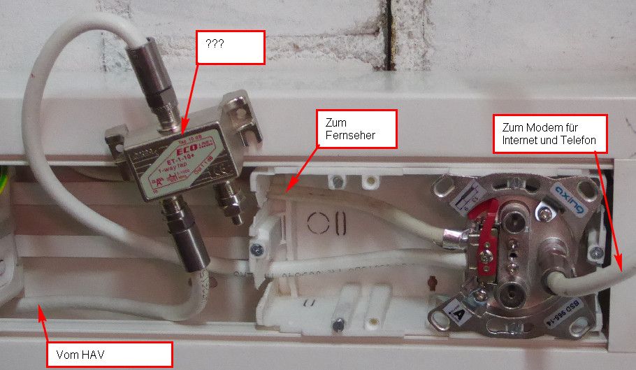

Ich habe mal die Verkabelung aufgedröselt. Im Anhang ein Bild (Bild2).
Die Funktion des kleinen Dreifachverteilers (???) ist mir auch nicht klar.
Mir scheint auch, die ganze Verdrahtung (die von Kabeldeutschland durchgeführt, bzw. beauftragt wurde) nicht sehr professionell gemacht zu sein. Könnte es etwas bringen, wenn ich an das Fensehkabel einen Stecker montiere und das Fernsehgerät per Stecker an die Multimediadose anschließe?

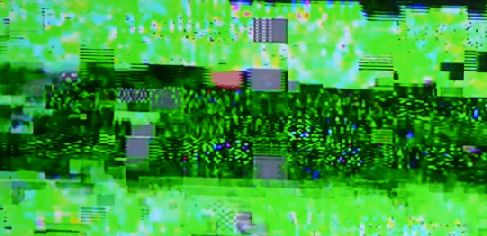

Aktuell (15:48 ) habe ich RTL und Sat1 nur mit starken Bildstörungen (Siehe Bild 1). Heute morgen gegen 09:00 Uhr waren beide Sender einwandfrei zu bekommen. Mir scheint, es hängt doch mit der Tageszeit zusammen.

Danke für die Fotos, das vom TV sieht mir sehr nach einem zu hohen Pegel aus.
Die Verteilung, der Abzeiger (kein Verteiler) macht schon Sinn, weil da eigentlich der Abzweig zum TV rangehört inklusive einer abschließenden Antennendose.
Der Ausgang, zum TV sieht mir sehr laienhaft aus, da sollte wohl eigentlich ein Abschlußwiderstand sein, original dürfte das nicht sein.

Und der Abzweiger kann schon sinnvoll sein - wenn das Signal sonst viel zu stark ist. In dem Fall hat der Techniker den Abzweiger einfach als Dämpfungsglied "missbraucht", welches 10 dB zusätzliche Dämpfung mitbringt.
Und ich muss @Peter165 zustimmen: Das Fehlerbild kann sowohl von zu hoher als auch von zu geringer Signalstärke verursacht werden - wenn man es mal auf das "alte" Analog-TV bezieht, war es bei zu geringer Signalstärke ein verrauschtes Bild, während bei zu hoher Signalstärke Doppelbilder entstanden. Und beim Digital-TV kann Ähnliches passieren - zu geringe Signalstärke und der Tuner im TV kann die einzelnen Stufen des Signals nicht mehr sauber auflösen, zu hohe Signalstärke und der Tuner übersteuert am Eingang.
Vergleiche es einfach mit einem "normalen" Gespräch - die Signalstärke entspricht dabei der Gesprächslautstärke. Zu gering, d.h. zu leise, und du verstehst ab einem gewissen Punkt nichts mehr, weil das Hintergrundrauschen im Vergleich zu dem, was gesagt wurde, zu laut wird. Zu hohe Signalstärke, also zu lautes Sprechen - besser gesagt schreien, führt ebenfalls dazu, dass du nicht mehr alles verstehst - weil dir die Ohren wehtun.
@KlausMz Bitte poste mal die Signalstärkewerte des Routers. Da dieser am gleichen Kabel wie der TV hängt, kann man dabei schon grob die Richtung ablesen, ob das Signal für den TV zu stark oder zu schwach ist.
Zumal es technisch gesehen kaum einen Unterschied zwischen dem Internet-Downstreamsignal und dem TV-Signal gibt. Beides wird mit der gleichen Modulation (QAM-256) und nahezu identischer Symbolrate (6.900.000 Symbole/s bei TV vs. 6.952.000 Symbole/s bei Internet) übertragen - um genau zu sein, ist der Internet-Downstream nichts anderers als eine Sammlung von vielen "komischen" TV-Sendern - und ja, de facto basiert EuroDOCSIS3.0 auf der DVB-C(1)-Spezifikation.
