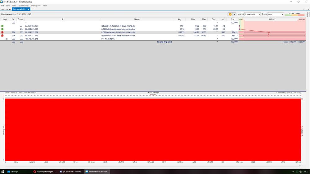

Habe seit ca 3-4Wochen Probleme mit einem Upload.
Beim Streaming (Twitch,Youtube) bricht der Upload nach ca 20-30 Minuten ein, ich muss anschließend von 5000mbit runter auf 1500-2000mbit stellen das überhaupt noch etwas vernünftig läuft. Speedtest weisen keine Probleme auf, leider nur wenn ich viel Last auf die Leitung gebe passiert das.
Techniker war auch schon da, es wurde alles getauscht, das Problem tritt immer noch auf.
Habe dazu mal ein Blid gemacht von dem Problem und mit den Skipped Frames und dem Upload bei 2000 der bis dahin einbricht und es dann nichts mehr schafft.

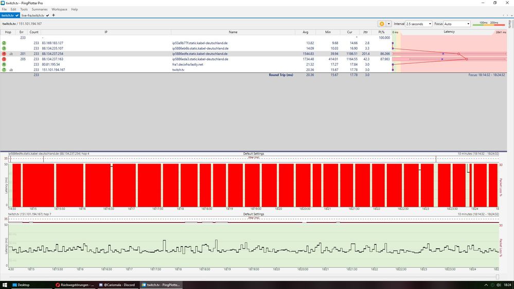

Der Packageloss im Pingplotter sieht schon krass aus.
Speedtest von Vodafone und Speedtest.net ist übrigens ein Witz, weil dort nur bis zur nächsten Stelle gemessen wird, die 5km weit weg ist oder so...Und die Schwankungen im Upload sind damit auch nicht wirklich zu identifizieren, weil das lediglich den Durchschnitts-Speed über die Zeit misst.

Bricht nur der Upload da ab, oder allgemein immer mal? Ergänzend dazu - kannst Du einen Pingplotter zu deren Servern machen und mal zeigen? Ich will schauen ob allgemein am Routing was nicht passt.
LG
Tobias
panse
Hier sind die Bilder zum PingPlotter.
MfG
Pascal Schmitt
Tobias
Hey,
danke für die Bilder, ich denke fast dass das Modem einen weg hat, gerade weil die Fehler ja da auch schon auftreten. Das Gerät wurde schon getauscht, oder? Hast Du ein anderes Endgerät mit Du es testen könntest? Alternativ wird es wohl auf einen Techniker hinauslaufen, weil aus der Ferne sieht zumindest die Leitung in Ordnung aus.
