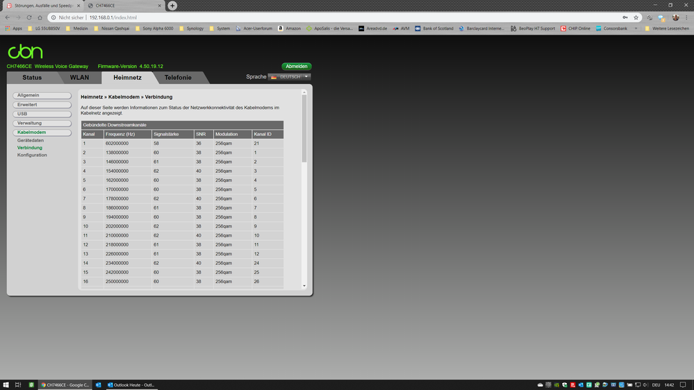

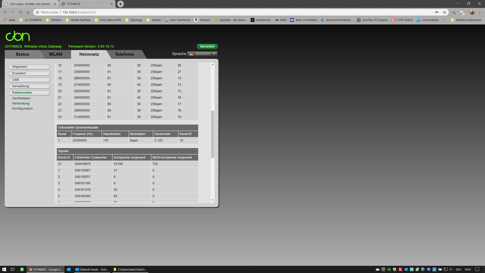

Ich habe mir dann die Kanäle angeschaut: Sowohl in Fritzbox als auch bei VF-Router 24 Download-Kanäle, aber nur 1 Uploadkanal !!
Dann habe ich die Prozedur durchgeführt, die man nach dem VF-Speedtest bei zu geringer Geschwindigkeit machen soll (Abschalten Virenscanner usw.). Brachte keine Veränderung. Mit der dann angezeigten VF-Rufnummer für die Störungsannahme komme ich einfach nicht weiter. Es wäre wirklich toll, wenn von hier ein Admin mal etwas unternehmen könnte, Leitung durchmessen oder ähnlich. Denn allein schon die Tatsache, dass es nur 1 Uploadkanal gibt, dürfte schon falsch sein. Ein Screenshot der Vindungsdaten liegt an.

Ich hab jetzt nochmal bessere Screenshots von den Modemwerten angehängt ...

du hast ja den Fehler für die Störung schon erkannt, 1Upstreamkanal ist zu wenig, da du an der Technischen Hotline nicht weiterkommst warte bitte bis sich ein VF-Mod in deinem Beitrag meldet und wichtg das Leihgerät angeschlossen lassen sonst kann dein Anschluß nicht überprüft werden.
