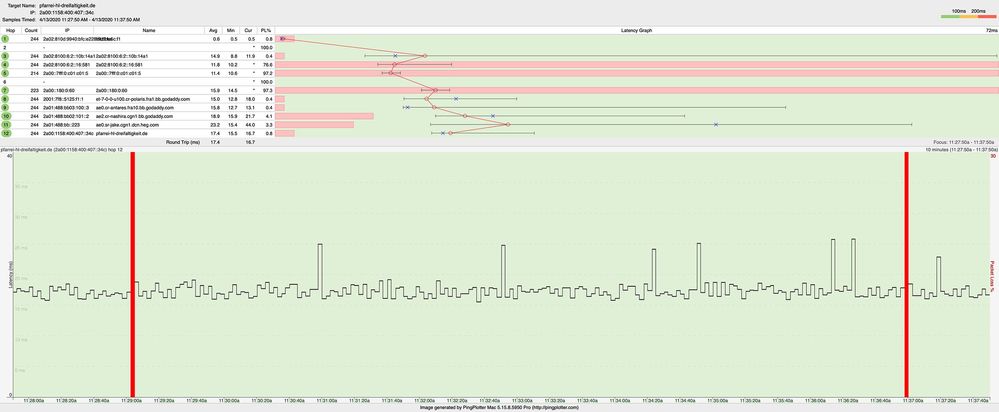

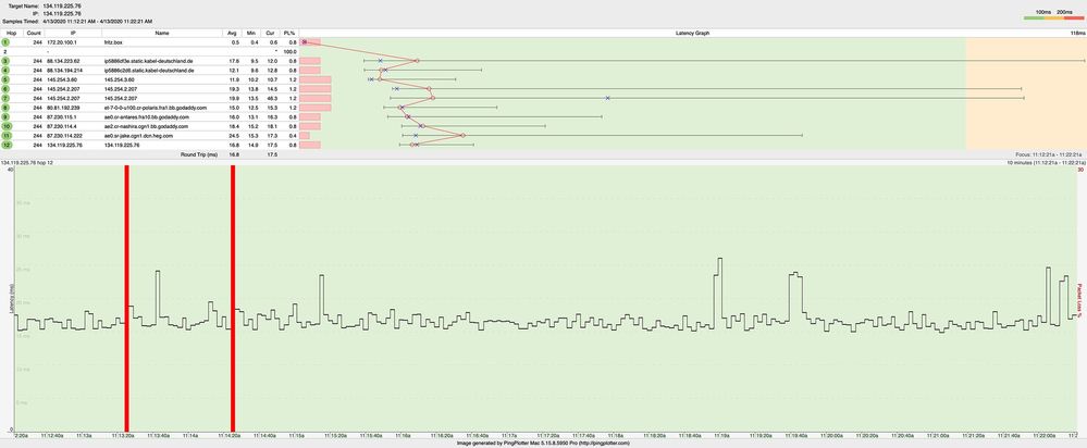

vielen Dank für Dein Feedback. Der Rechenzentrums Support hat mich auf meinen Netzbetreiber verwiesen. Er konnte von seiner Seite keine Probleme feststellen und vermutet ein Problem auf dem Weg zum Rechenzentrum.
Anbei der Pingplot für die IP-Adresse und eine der betroffen Domains. Dort läuft die Webanwendung TYPO3. Aber das arbeiten mit dem System aus dem Vodafone Netz ist schlichtweg nicht möglich, da es ständig zu Abbrüchen und Logouts  kommt.
Betroffen ist aber aktuell nur dieser eine Kunde. Ich verwaltete für meine Kunden noch viele weitere Server und Systeme, da konnte ich bisher keine Probleme feststellen.
Pingplot für eine Domain am Server, welche Probleme mit der Webanwendung TYPO3 hatPingplot für eine Domain am Server, welche Probleme mit der Webanwendung TYPO3 hatPingplot für die IP Adresse des ServersPingplot für die IP Adresse des Servers

Hallo keckandreas,
der Packetloss zieht sich ja bis zum Ziel durch. Da möchte ich mir gern den Anschluss anschauen, schick mir bitte eine PN mit der Adresse, Kundennummer und dem Geburtsdatum des Vertragsinhabers. Schreib danach kurz nochmal hier.
