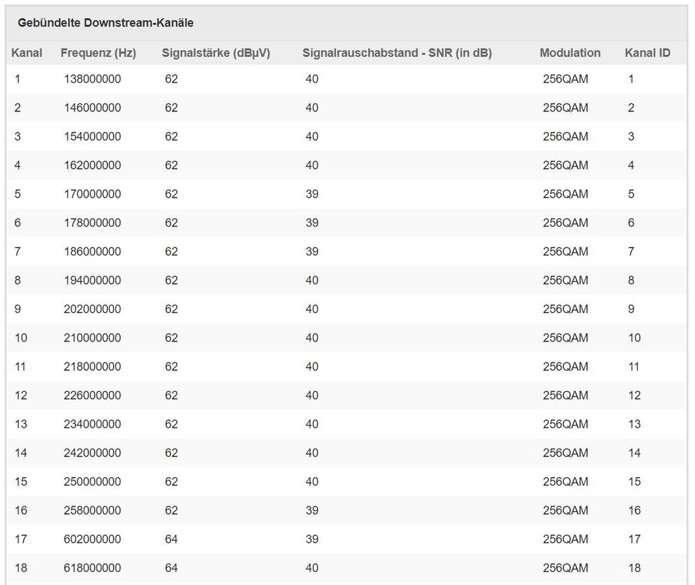

Moin, ich habe dauerhaft Probelme mit den STreamen von Twitch Streams. Sowohl tagsüber aber vor allem in den Abendstunden. Hier kommen abends auch nicht mehr die villen 200Mbit an sondern nur noch maximal 80 aber das sollte trotzdem locker ausreichen. Andere Streamingdienste funktionieren währenddessen problemlos.
  • Welches Produkt hast Du? (Internet + Telefon über Kabel 200 mit Upload Option 50)
  • Welches Modem/ Router nutzt Du? (den Sagemcom Fast im Bridgemodus, das Problem tritt aber auch mit dem Sagemcom als Hauptrouter auf)
  • Nutzt Du ein Leih-Gerät von uns oder hast Du ein eigenes Gerät? wie oben geschrieben nutze ich den Sagemcom nur im Bridgemodus, dahinter ist ein Netgear R7000P. Der Fehler tritt aber auch auf wenn ich nur den Sagemcom nutzte.
  • Welcher Fehler tritt auf? (Verringerte Geschwindigkeit in den Abendstunden und Twitch ist dann nur noch in sehr geringer Auflösung nutzbar (480p))
  • Welchen Browser verwendest Du normalerweise? (Google Chrome, momentan Version 72)
  • Welches Betriebssystem hast Du auf deinem Rechner? (Windows 10, 64bit)
  • Beginn und Dauer der Störung (dauerhaft)
  • Lade dazu noch einen Screenshot von den Signalwerten hoch. Diese findest Du in der Benutzeroberfläche Deines Kabelrouters über http://kabel.box bzw. über http://fritz.box bei der Fritzbox.

Dein Anschluss sieht so erstmal gut aus. Schick bitte mal einen Pingplotter-Screenshot zu Twitch bzw. rtmp://live-fra.twitch.tv/app. Achte bitte darauf, dass Du dabei über LAN verbunden bist.

die Pingplotter sieht jetzt hervorragend aus. Leider gibt´s ein Problem mit einer zu hohen Last in der Primetime und diese soll durch einen Netzausbau beseitigt werden. Ein erste Entlastung wird im März / April erwartet.
