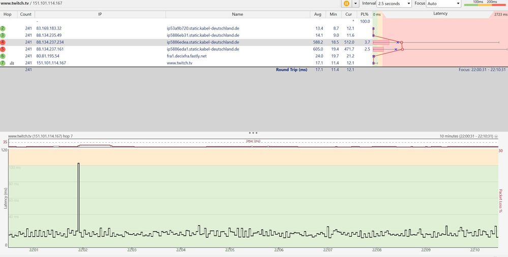

habe auch mal heute PingPlotter mitlaufen lassen auf paar verschiedene Ip-Adressen.
Folgende Bilder sind zwei recht Auffällige.
Merkt man dann auch direkt an der jeweiligen Seite/Stream/Spiel mit fehlender Reaktionsfreudigkeit.
