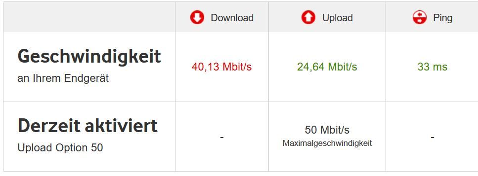

hier ein kleiner zwischenstand wie es jetzt Abends aussieht:
Jetzt ist der Upload Top, aber der Download sehr schlecht, ich bin gespannt was beim Ticket rauskommt, die letzten Tage ist es Abends immer sehr langsam.
Bis Nachmittags ist der Download Top aber der Upload sehr schlecht bei unter 20mbit.

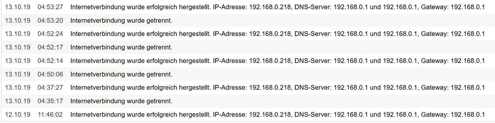

Eure Vodafone Station wird ja nach einiger Zeit auch gedrosselt, aber nur um ca. 14mbit, Verlauf siehe hier:
Vom 12.10.19 - 11:46 Uhr bis 13.10.19 - 04:35 Uhr brachte der Speedtest im bestenfall 442mbit down und 51mbit up. Nach der leichten Drosselung im besten Fall 429mbit down und 48mbit up.
Womit hängt das zusammen? Meine Fritzbox bricht hier deutlich ein auf ca. 360mbit down und 50mbit up, nach ca. 1 Stunde, vorher die selben Werte wie bei der Vodafone Station.
Das lässt sich mit jedem Gerätewechsel reproduzieren, mich würde hier der Grund interessieren, da die Leistung ja offensichtlich da ist, aber nicht lange.

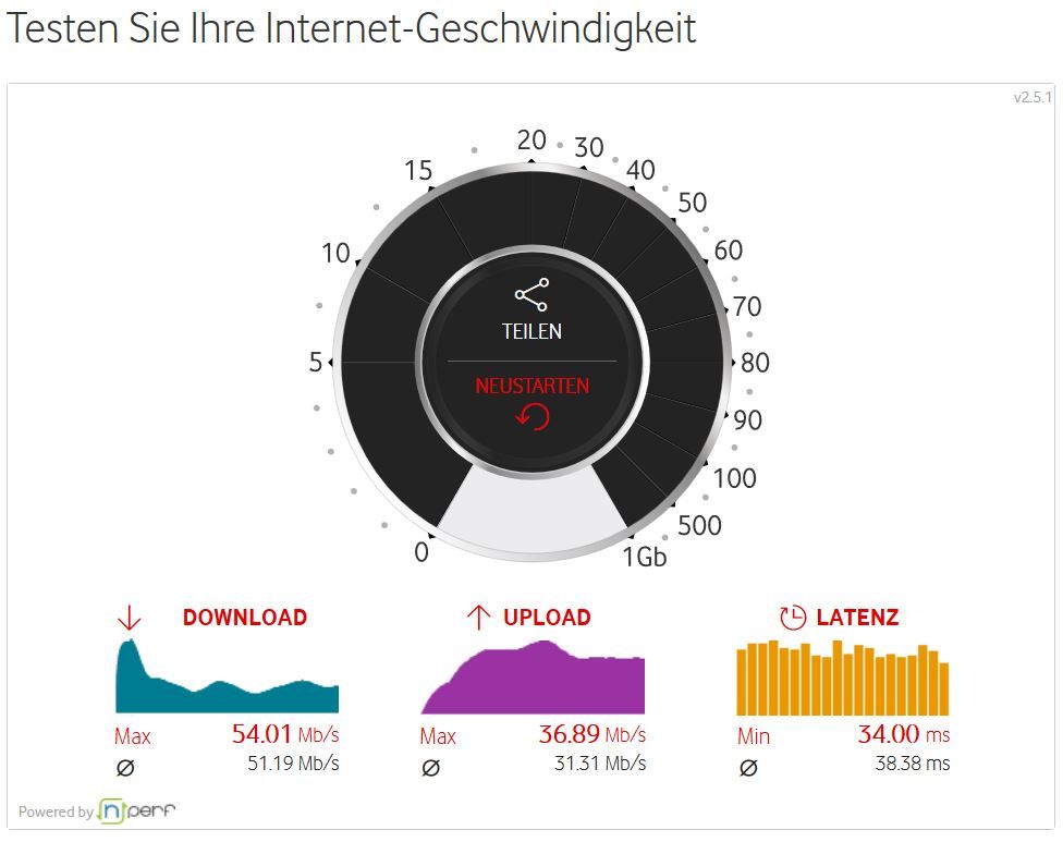

Hallo Claudia,
hier der aktuelle Ist-Zustand:
10% der gebuchten Leistung, im Ø waren es nur 22mbit.
Wenn man bedenkt das ihr an meiner Adresse 1000mbit anbietet ist das sehr schwach.
