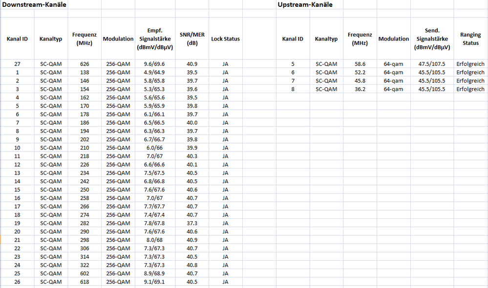

ich habe Probleme mit der Internetleistung am Abend und wollte daher auch um eine Einschätzung bitten. Ich spiele gerne Online-Spiele und habe dadurch in den Abendstunden eine extrem hohe Latenz, auch Internetseiten laden erheblich lange und die Downloadrate ist entsprechend ebenfalls schlecht.
Es handelt sich bei mir um Red Internet & Phone Cable mit 250 Mbit/s und nachdem ich im Januar 2021 in diesen Tarif von 50mbit/s gewechselt bin, habe ich seit März am Abend und in der Regel zwischen 20:00 - 23:00 Uhr erhebliche Leistungseinbrüche; im alten Tarif gab es nie Probleme. Mein Netzwerk zu Hause mit Gigabit-Ethernet sowie das Nutzungsverhalten hat sich nicht geändert bzw. ändert sich auch am Abend nicht, nur der Router wurde beim Tarifwechsel ausgetauscht. Ich habe ansonsten die volle Bandbreite, nur in dem o.a. Zeitraum geht es runter auf ca. 10 Mbit/s. Ich wohne in einer ländlichen Gegend und hatte bis dato nie derartige Probleme.

  • Welcher Fehler tritt auf? (Geschwindigkeit zu gering; Packetloss) Schick dazu auch Screenshots von Speedtests (mit Datum und Uhrzeit) und Tracerts/ Pingplotter-Messungen bei Packetloss oder Ping-Problemen
    Beschreibung siehe oben sowie Screenshot

  • Beginn und Zeitraum der Störung (z.B: seit Anfang April; nur am Abend)
    seit März und nur am Abend
    siehe DOCSIS-Status

danke für die Daten - also prinzipiell sieht der Anschluss sauber aus, ich kann keine wirklichen Fehler feststellen, die bei Dir die Bandbreite so bremsen könnten. Wie machst Du die Speedtests? Was für ein Endgerät, wie sieht Dein Heimnetzwerk aus? Irgendwas, was währenddessen bremsen kann? Ist's immer nur am Abend, bzw. hast Du auch am Abend Ping/ Paketlossprobleme?
