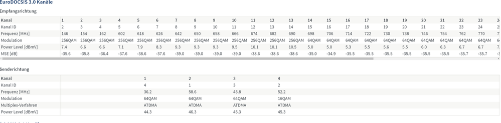

Hi Antixx,
die Leitung ist in jeglicher Hinsicht unauffällig. Ist Dein Rechner direkt per LAN an der FRITZ!Box oder ist da noch etwas (PowerLine, Switch, etc.) dazwischen? Kannst Du bitte einen Pingplotter zu den Game-Servern laufen lassen?
VG Wallace
