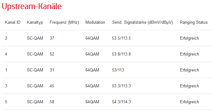

Hallo @DreiViertelFlo,
Hier sind die Signalwerte der Vodafone Station. Ich habe mittlerweile sämtliche Fritz!Boxen getrennt und nutze nur noch das WLAN der Vodafone Station. Durch den Standort im Keller ist die Verbindung natürlich nicht die beste, klappt aber trotzdem. Dass das Internet zwischendurch ausfällt konnte ich dadurch leider nicht beheben.
Vielen Dank schonmal!
Nachtrag: habe noch ein Foto der Anlage im Keller angehängt, falls das irgendwie relevant sein kann.
UpstreamUpstream
Downstream 2Downstream 2Downstream 1Downstream 1
