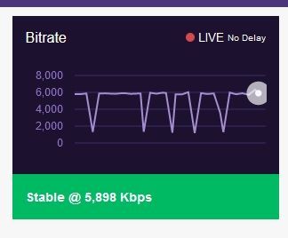

Das Problem ist wirklich die nicht konstante Bitrate.

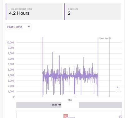

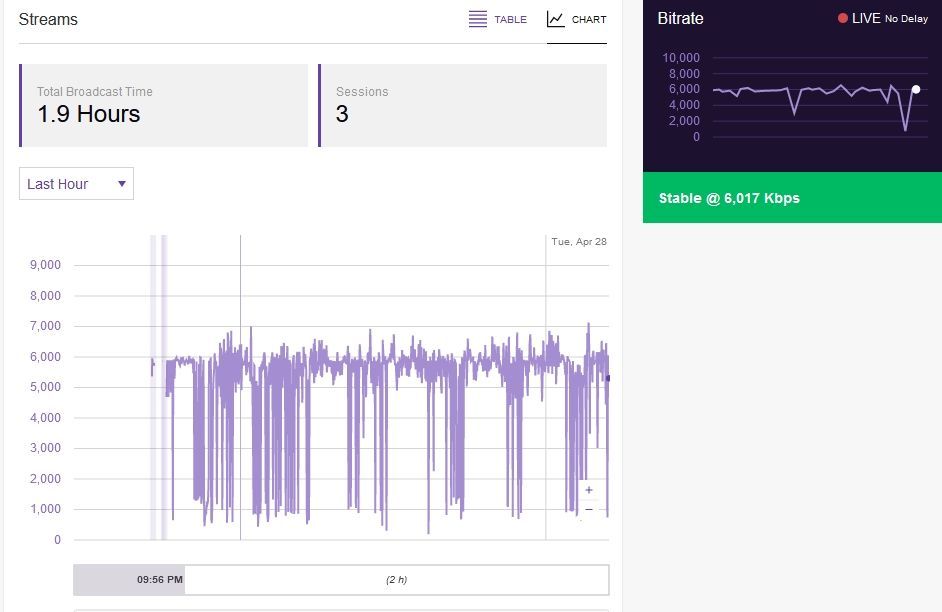

Ich streame aktuell mit 4MBit/s, ausgelassene Frames beim Netzwerk sind gerne mal bei 3,5% in OBS. Streame ich mit meinen gewollten 6Mbit/s gehen die ausgelassenen Frames beim Netzwerk auf bis zu 45% hoch.
Die Bitrate schwankt extrem, falls ich irgendwas über 4MBit machen möchte. Und 50Mbit sollten ja eigtl. ankommen.
Anbei ein 2 Screenshots vom Twitch Inspector, dort sieht man ganz gut wie die Bitrate schwankt.
Das erste Bild zeigt die Werte von gestern als ich mit 4MBit gestreamt habe. Der Zweite zeigt als ich vorhin kurz versucht habe mit 6Mbit zu streamen.
1. Bild (gestern bei 4Mbit)
2. Bild (heute bei 6Mbit)
Max

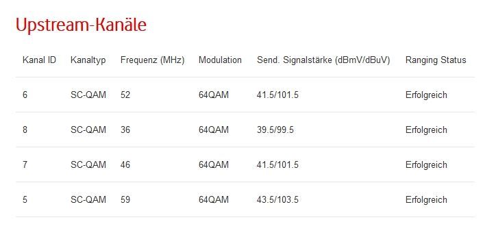

Hi Max,
die Modulation hat sich stabilisiert. Aktuell sind auch nur selten Peaks auf dem Rückweg zu erkennen. Insgesamt sieht es stabil aus. Was misst Du gerade im Upload?
Marco
am 28.04.2020 00:20
Hallo Marco,
sieht leider schlecht aus...
Max
