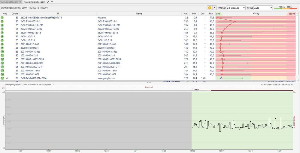

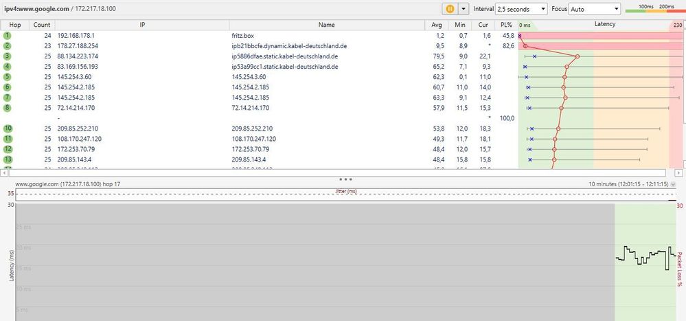

Danke für die Screenshots. Die Down- und Upstreampegel sind soweit in Ordnung, aber mich macht der Paketloss direkt an der Box etwas stutzig. Kannst Du bitte ein anderes LAN Kabel und eine anderen LAN Port an der Box testen?
VG Wallace
hier mal ein paar bilder, mit neuem LAN kabel und neuem LAN port. und dann noch ein bild vom WLAN im pingplotter.neuer port, neues kabelneuer port, neues kabelneuer port, neues kabelneuer port, neues kabelwlan pingplotter mit WLANwlan pingplotter mit WLAN
hab jetzt auch mal alle unnötigen ports, sowie auch WLAN verbinden deaktiviert, so das nur noch 1 pc dran hängt, dann neues LAN kabel benutzt, sowie auch einen anderen port als sonst und der PL an der fritz box ist immer noch so hoch.
