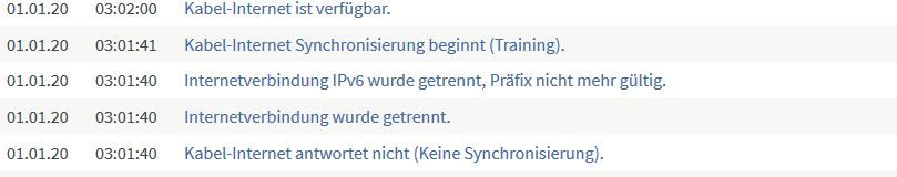

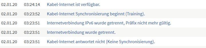

Moin ich hab seid geraumer Zeit vermutung ca seid 2 Wochen beobachte ich das Problem, das sich ständig Nachts die Verbindung trennt bzw die Syncronisation verloren geht. Ich kannte dies bisher nur von reinen DSL Anschlüssen, deswegen wollte ich mal fragen, ob sich da etwas geändert hat oder ob es eventuell auch an der Konfiguration der Box liegen könnte?

Das war auch nur ein Beispiel von drei Tagen, natürlich passiert dies momentan täglich und das war eben vorher nicht so:)
