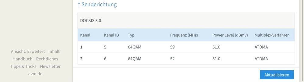

Wie zu erwarten war, ist bisher nichts passiert. Immernoch keine Verbindung möglich,
Jetzt läuft die Verbindung wieder. Was mich aber wundert ist dass nur 2 upstream Kanäle vorhanden sind. Ist das normal? Ich habe vertraglich aber auch nur8EDD0913-AE38-4EC6-837C-91340F3525ED.jpeg 6mbit up gebucht...
oder deutet das auf eine schlechte signalqualität hin?
Gelöschter User
Nicht anwendbar
@Torben0209 ,
poste einmal die Signalpegel als Screenshot (FritzBox): 192.168.178.1
Internet anklicken > Kabelinformationen > Kanäle: Sende und Empfangsrichtung diese
Werte.
Gruss
Methusalem1
