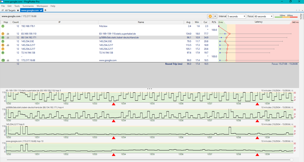

Hier noch ein Test mit Pingploter Version 5 von https://www.pingplotter.com/
Betriebsystem Windwos 10 Pro

Mich wundert,dass schon an der Fritzbox 50% der Pakete fehlen.
Stelle bitte einmal das Intervall auf 5Sekunden hoch, nicht das es da dran liegt.
Guten Morgen,
hier das Ergebnis mit 5 Sekunden, scheint gleich zu bleiben.

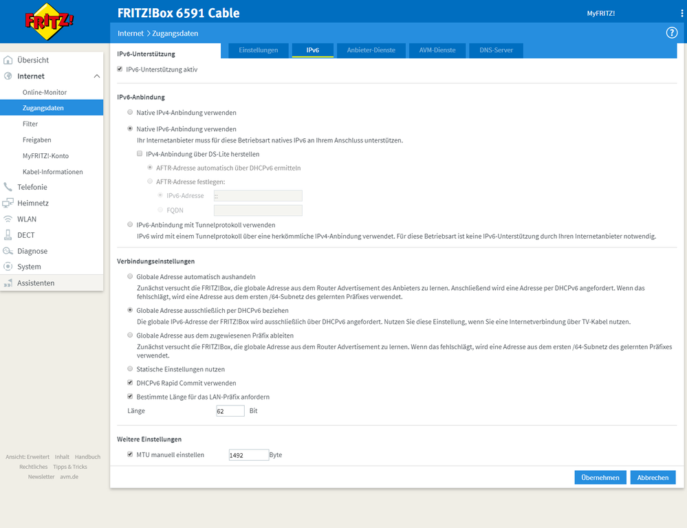

So sind die Einstellungen in der Fritzbox

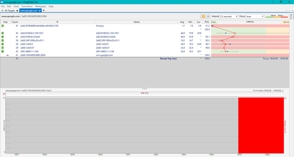

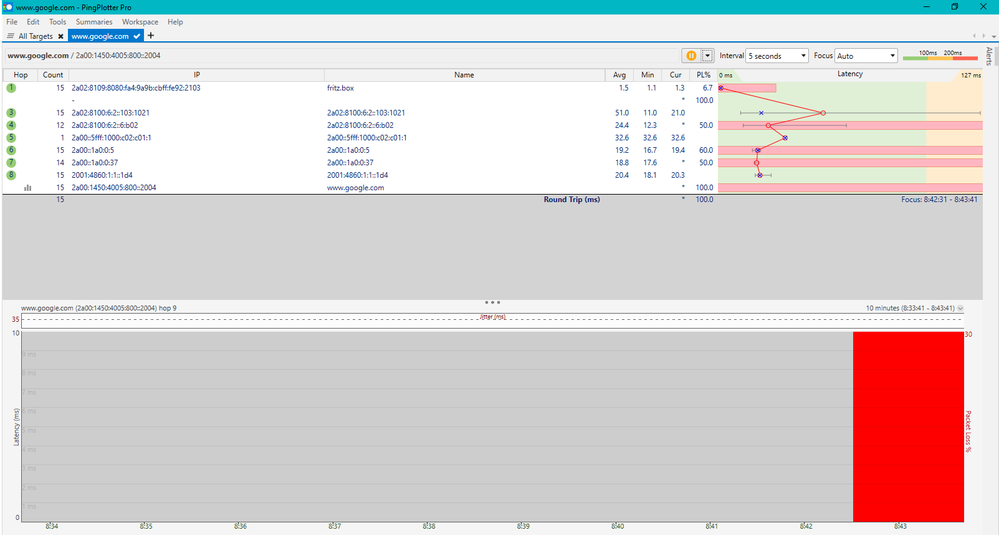

Wir haben jetzt mal per Wlan gemessen und folgendes Ergebnis erhalten.
